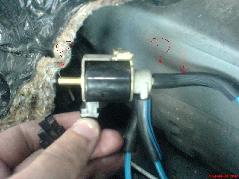

Была таже проблема. нашел у себя вот это клапан (на фото). Снял с него разьем и все заработало. Решил одеть вакуумный шланг на другой конец этого клапана, а так же присоеденил назад разьем-все заработало. Вопрос с какой стороны должен быть этот шланг(см. фото). И ещё сам клапан греется очень сильно, даже при не заведенной машине. Это нормально? Может у себя кто глянуть может.....
Стоит клапан под задним левым сидением.

Как решил проблемы с клапаном?Была таже проблема. нашел у себя вот это клапан (на фото). Снял с него разьем и все заработало. Решил одеть вакуумный шланг на другой конец этого клапана, а так же присоеденил назад разьем-все заработало. Вопрос с какой стороны должен быть этот шланг(см. фото). И ещё сам клапан греется очень сильно, даже при не заведенной машине. Это нормально? Может у себя кто глянуть может.....
124С
У меня тоже греется,постоянный плюс на нем!

Добрый день, подскажите пожалуйста, а где этот клапан стоит на купе w140?
