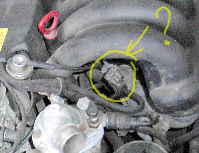

Вот такая фигня, при сборке мотора не могу найти куда он подключается!
Всё вокруг подключено!!!!!
Он на коротком проводе, и все места до куда можно им дотянуцца - не подходят по разъёму (да ещё и заняты).
Мож кто в курсе? Или предыдущий хозяин проводку заменил??? на несовсем такуюже.
//машина абсолютный барабан! Нет НИЧЕГО дополнительного, только штатный минимум!

может датчик детонации, он под впускным коллектором туда ну оч не удобно добрацца

А что меняется от него?
Просто фотка почти 2-х летней давности. Я так его и не подключил )))))
И на мерсосервисе комп ничего не выдал.
А теперь опять ремонтирую....вот и задался опросом - что это и куда?
А в каком месте впускного коллектора датчик детонации?

точно не помню , помоему их там 2, они под впускным, вкручены в блок цилиндров, как раз чуть ниже прокладки головки блока....

Так, уже лучше.
Буду менять дросель - полажу там.....наверно у меня просто отсутствует один из них.
спасибо.

проводка от машины с круизом! замаж разъём смазкой и упакуй в пакетик! он тебе не нужен!

Шеремет, спасибо.
Так и сделаю.
