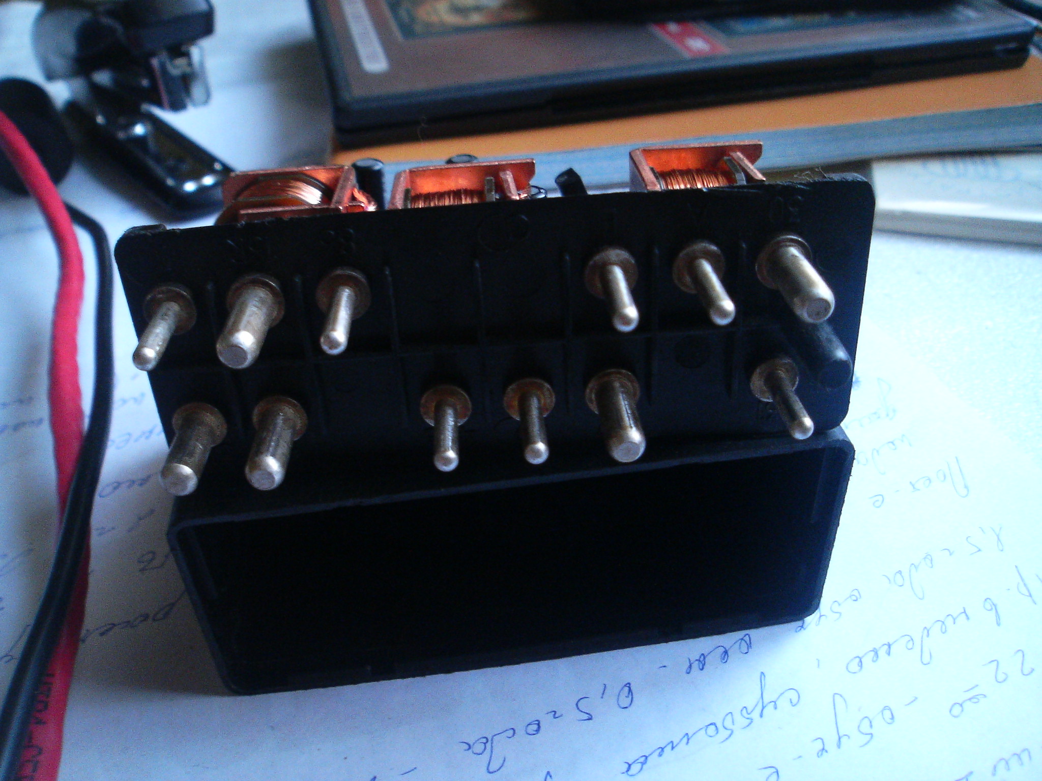

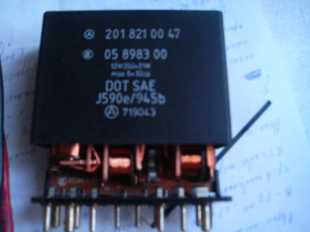

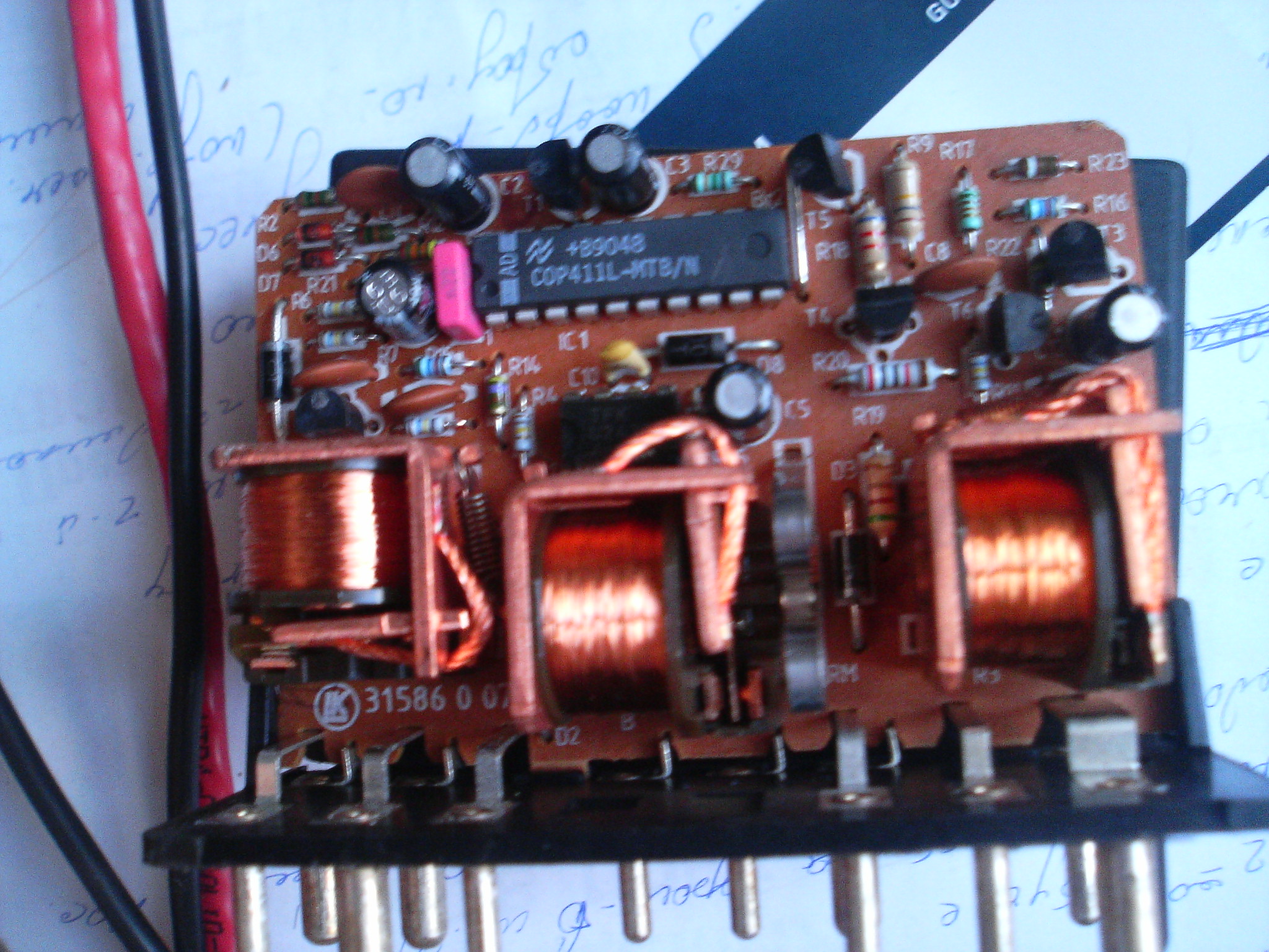

не крутит стартер с ключа!!! замыкая контакты крутит хорошо! пришел к выводу что скорее всего сгорело реле стартера...но проблема в том что не знаю как оно выглядит! нашел вот одно с палеными транзисторами в щитке предохранителей но не знаю точно оно или нет!

С чего Вы взяли, что там пробитые транзисторы?

Не трогай, это комбинированное реле, отвечает за поворотники, дворник и обогрев заднего стекла, по поводу стартера просто посмотри проводку от замка на втягивающее тонкий провод.
Удачи.
ЗЫ Реле поставь на место.
жаль на фото особо не видно..но транзисторы там на самом деле убитые..если посмотреть на эту вещь в реале !!
