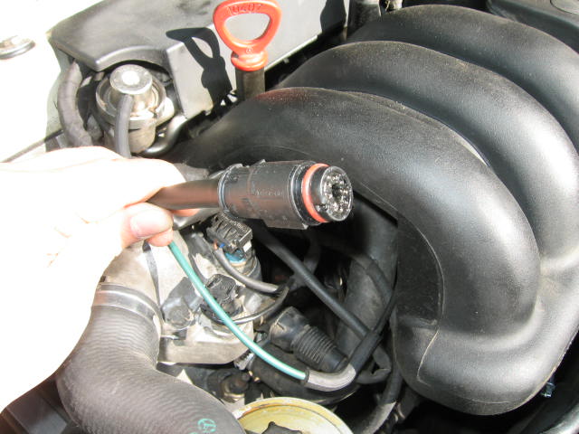

WDB1240281B905112 год 1993
Мотор 104
Есть разъем, который непонятно куда подключить
На корпус нанесена эмблема МБ, номер 108 и номер 405403381
Сам разъем напоминает разъемы в советских магнитофонах,
но в отличие от них он не круглый, а овальный и имеет 8 контактов.
Есть мнение что это к какому-то дополнительному оборудованию,
так как машина имеет код 040 Canada Special Edition.
И еще вопросик где в этом Мерседесе должен находится адсорбер паров топлива,
и, в частности, электромагнитный клапан угольного фильтра (CFSV).
Компьютер выдает код-вспышку 36, т.е. показывает на этот клапан.
Это мой первый Мерседес, вопрос может показаться дилетантским, но в ЕРС я ничего не нашел.

Насчет разъема не скажу,адсорбер стоит под левым передним крылом(снимать крыло!).Но это на ЕВРОПЕ,а про Канаду даже не знаю.Удачи!

Да странный разьемчик,клапан находится на левом подкрылке.

Ха ха...
а на педали газа(заслонке) что у нас???
этот разъем как раз с нее, по виду покрайней мере

на педали такой же но не он! этот разъём на круиз! просто проводка с машины где круиз был!
