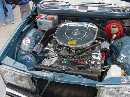

123 кузов,мотор 110,инжекторный,коробка мешалка!79 год,где на нём реле бензосаноса?Там где у всех оно стоит там его нету и фишки там нету!
Включаю зажигание,тишина,кручу стартером насос качает!
Подправте название темы,ошибся!

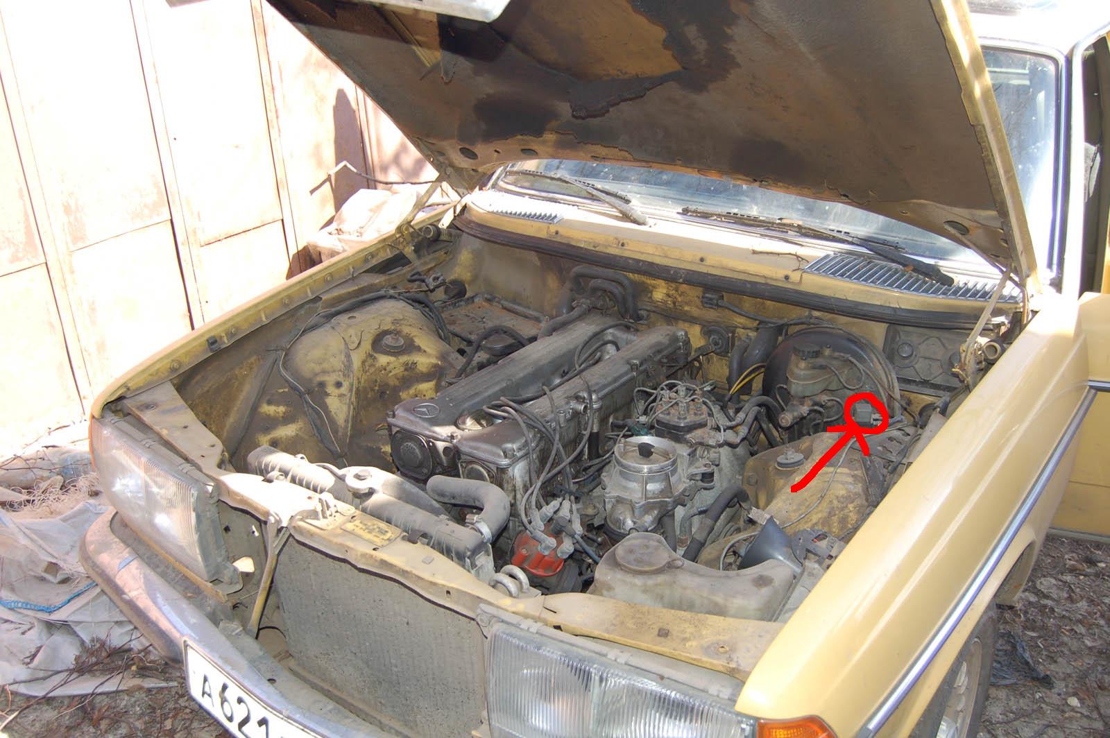

Да,ненадо думать что я такой глупый,я про это место и говорю,но там ничего нету вообще!
Вот фото,что бы не думали!
Сообщение отредактировал H.P Boxxter: 09 June 2008 - 15:55

#9 ОФФЛАЙН   KV
KV
  • Cообщений: 427
  • Город:г.Москва СВАО
Отправлено 09 June 2008 - 16:00
Привет!
Реле бензонасоса находится на левом крыле, черный пластиковый кожух приблизительно 12 на 12 см, снимаешь его там реле.
Удачи.
на твоей фотке ща обозначу по моему это.

#10 ОФФЛАЙН   ЗоМер
Отправлено 09 June 2008 - 16:05
На фотке правее бачка с тормозухой - не оно ?
#11 ОФФЛАЙН   ЗоМер
Отправлено 09 June 2008 - 16:09
И я про эту же хреновину.
#12 ОФФЛАЙН   KV
KV
  • Cообщений: 427
Отправлено 09 June 2008 - 16:13
да оно...
у меня реле закрыто кожухом...
Сообщение отредактировал KV: 09 June 2008 - 16:14
