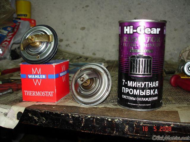

Материалы : новый термостат, антифриз-концентрат, дисциллированная вода ( немеряно - об этом ниже). Промывка системы охлаждения.
О промывке отдельно : на ней написано, что надо слить антифриз, залить систему охлаждения дисциллированной (далее - просто водой) водой на холодном :shock: двигателе, завести на 7 минут, заглушить, слить, по возможности залить водой, завести, слить - заливать антифриз.
Но : на холодном двигателе (за 7 минут двигатель не прогреется до рабочей температуры) термостат не откроется, охлаждающая жидкость через радиатор не потечет - и нафига нам эта промывка ? :roll:

Термостат (новый слева) и промывка :

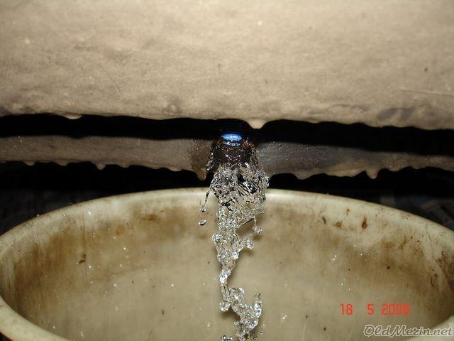

Справа радиатора (лицом к передку машины) откручиваем (большой плоской отверткой) пробку и сливаем охлаждающщую жидкость (на фото - вода после двухкратной промывки) :

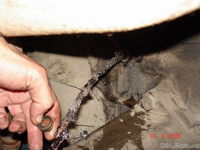

Ищем болт-пробку слива антифриза из рубашки двигателя (под выпускным коллектором) :
Откручиваем, сливаем.

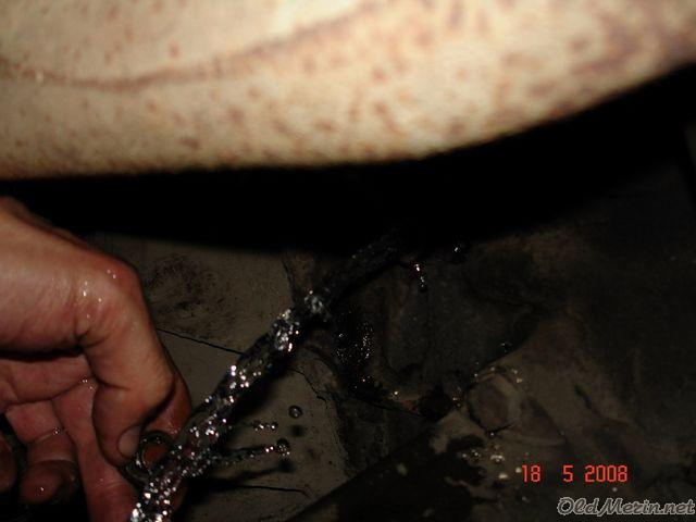

Снова откручиваем пробки, сливаем. То, что сливаем (по сути воду) немного настораживает :
Что-то темно-мутное...

С утра снова сливаем и радуемся чистоте :

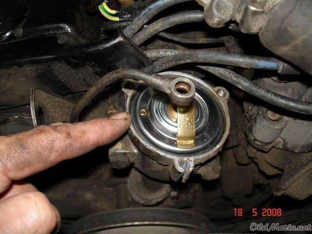

Устанавливаем новый термостат (термостат стоит под наклоном, клапан удаления воздуха из системы должен быть в самом верхнем положении) :

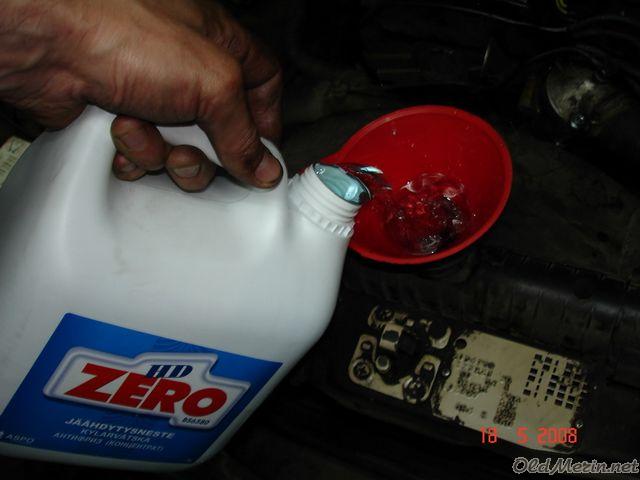

В системе охлаждения остается 1,5-2 литра жидкости (неудаляемой), поэтому далее заливаем 4 литра антифриза-концентрата :
и доливаем водой до заполнения системы.
