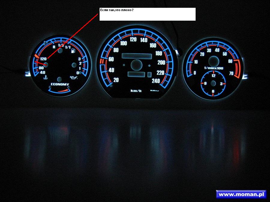

Если ехать и ставить при остановке на "Р" то температура меньше. а в пробке стоишь на "D" греется и незнаю сколько бы еще грелась,я включил печку. приборка не моя,просто схватил первую попавшуюся

По-моему допустимо только в пробке и в жару. Если температура двигателя скидывается вентиляторами.
У моей машины тоже такая байда. Греется не только в пробке (как на фото Homer), но и если ехать медленно стрелка стоит где-то 95гр. На трассе 85гр. Все работает штатно: термостат (87гр), термомуфта 95-97гр включается узнаю по звуку. Крышку расширителя и термостат заменил дважды.

Мне кажется великовата температура, радиатор чистый? Термостат как поживает?
При таком положении стрелки температуры должен сработать датчик включения электромагнитной муфты вентилятора. Температура упадет немного ниже 100 градусов, датчик отключится, снова пойдет нагрев, опять сработает датчик - и так по кругу, пока стоишь в пробке.

в конце прошлого лета я менял термостат и антифриз. а вискомуфта у меня всегда в заклиневшем состоянии.и еще керхером промывал радиатор(снаружи)
