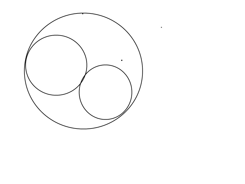

Комрады подскажите! Хочу на днях ставить коллектор от пирбурга 2ее,и вот думаю какой на него рашен карб ставить т.к. ставить Пирбург или стромберг не вариант все они поломаные и изношеные ) вопрос такой какой ставить,читал все возможные темы на этом форуме ,сколько людей столько мнений,кто -то говорит что лучше 2110 Карб ставить кто-то говорит что нужен только от ГАЗа т.к. мотору с большим обьёмом не хватит воздуха или топлива,кто-то пишет что были примеры когда ставили ВАЗовский и машина ехала нормально,просто у стромберга размер диффузора 45мм, а у ВАзовского 24-24.5мм получается в сумме 48мм примерно,то есть размеры то примерно совпадают,темболее я знаю сам как растачивать дифузоры сам этим занимался только на Каллсике,кто что думает поделитесь мыслями и советами,да ещё очень интересно что придётся переделывать,перепиливать если ставить ВАЗовский карб на этот коллектор и что придётся переделывать чтобы поставить ГАЗовский ? Благодарю заранее. ![]()

Мдя ужпросто у стромберга размер диффузора 45мм, а у ВАзовского 24-24.5мм получается в сумме 48мм примерно,то есть размеры то примерно совпадают

Что то слышал,только уже забыл,подскаж как это?Мдя уж
. А про сечение Вы что-нибудь слышали?

Сумма диаметров равна диаметру большого отверстия, а проходное сечение гораздо меньше.
