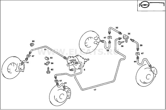

Отправлено 17 June 2008 - 16:29
Потому что дальше они разделяются тройником.Смотри схему на elcats.ru.
Трубки можно приобрести польские любой длинны
схемка
хм.. смотрю на схему и сравниваю с машиной, на авто, где из цилиндра выходят три трубки, никаких тройников спереди нет (левая схема), а на авто с 2-мя выходящими трубками из цилиндра (правая схема), как раз тройники имеются. У меня выходят три трубки... дело может в отсутствии abs?

Отправлено 17 June 2008 - 16:37
Вот как у 123 без АБС.

Хочу поменять тормозную трубку для переднего правого колеса, откуда ее выдергивать из тормозного бачка с жидкостью.
Из главного тормозного цилиндра, а не бачка.
Ну, дык, там же четко видно, одна трубка - к переднему колесу, другая - к другому :D переднему колесу, третья - на задние колеса.
выходят 3 трубки, левая к левому колесу, а правая и торцевая уходят за движок (понимаю, правая и задняя)
Согласно схеме "торцевая" - на задок.
#8 ОФФЛАЙН   ЗоМер
Отправлено 17 June 2008 - 16:42
Вот как у 123
Аналогично, как и у W201.
