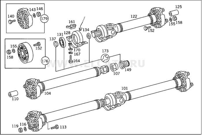

Короче решил заменить подвесной. заменил. потом залез в инет,и увидел что я его не так поставил. короче я поставил подшипник выступом назад,а не вперед как на рисунке! :insane: . Но он не за че не цепляет! и едет нормально. Подскажите !!! :shock: весь в сомнениях :shock:

Так цеплять-то не будет,не за что.Пока резина новая он в том положении поработает сколько-то.А потом резина лопнет,потому,что в постоянном натяге.Примерно то же самое что обжать новые сайленты на поднятой машине.Провернет очень быстро.
