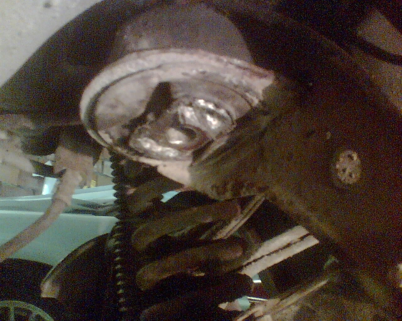

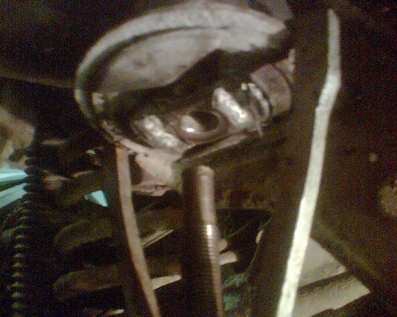

Есть много советов по порядку замены подушек, но я сталкнулся с проблемой, что подушки не сходили со своих мест на кузове. Передние меняют чаще и проблемы реже, а мне надо было приснять подрамник целиком. Идея запихивать лом между кузовом и подрамником мне не понравилась. Вот способ при помощи съемника - все ясно из фотографий. Пояснений требует фотка съемника и головки - головка нужна, чтоб не упираться винтом съемника во втулку кузова - можно повредить резьбу. Подбирается просто - максимального наружного диаметра, свободно входящая в отверстие подушки.

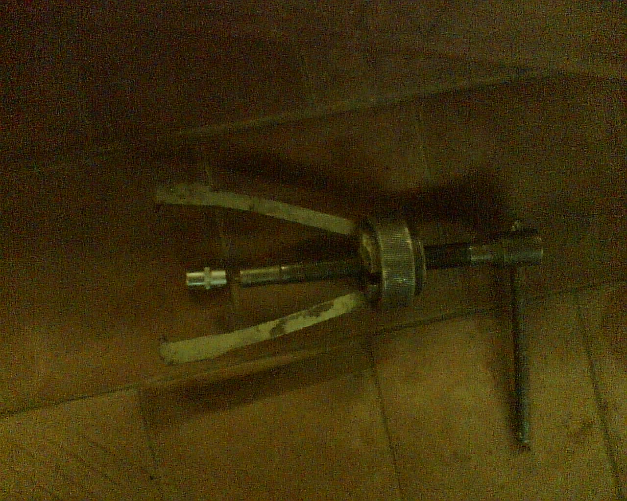

Лапки съемника зацеплены за края отбортовки подрамника, головка вставлена в отверстие и закручиваем винт. Самое сложное - найти подходящий съемник. Край там узкий и лапки должны зацепляться очень четко.

а ещё проще вставить вместо болта удлинитель из простого набора головок! два движения вперёд-назад и подрамник отходит! никаких героических усилий не надо! и чудных изобретений тоже!

Ты не поверишь - с этого начали. Все зависит, видимо, от того, сколько они (подушки) простояли на машине - есть основания полагать, что мои все 15 лет. Съемник на фото - третий. Первый сломали, у второго разогнулись крюки. А когда снимали этим все склонялись к мысли, что подушку разорвет нахрен - так ее растянуло.
