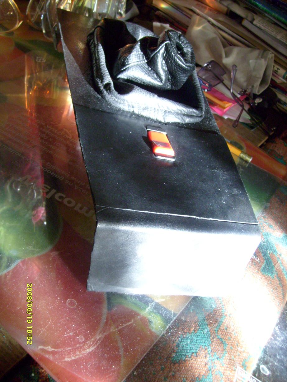

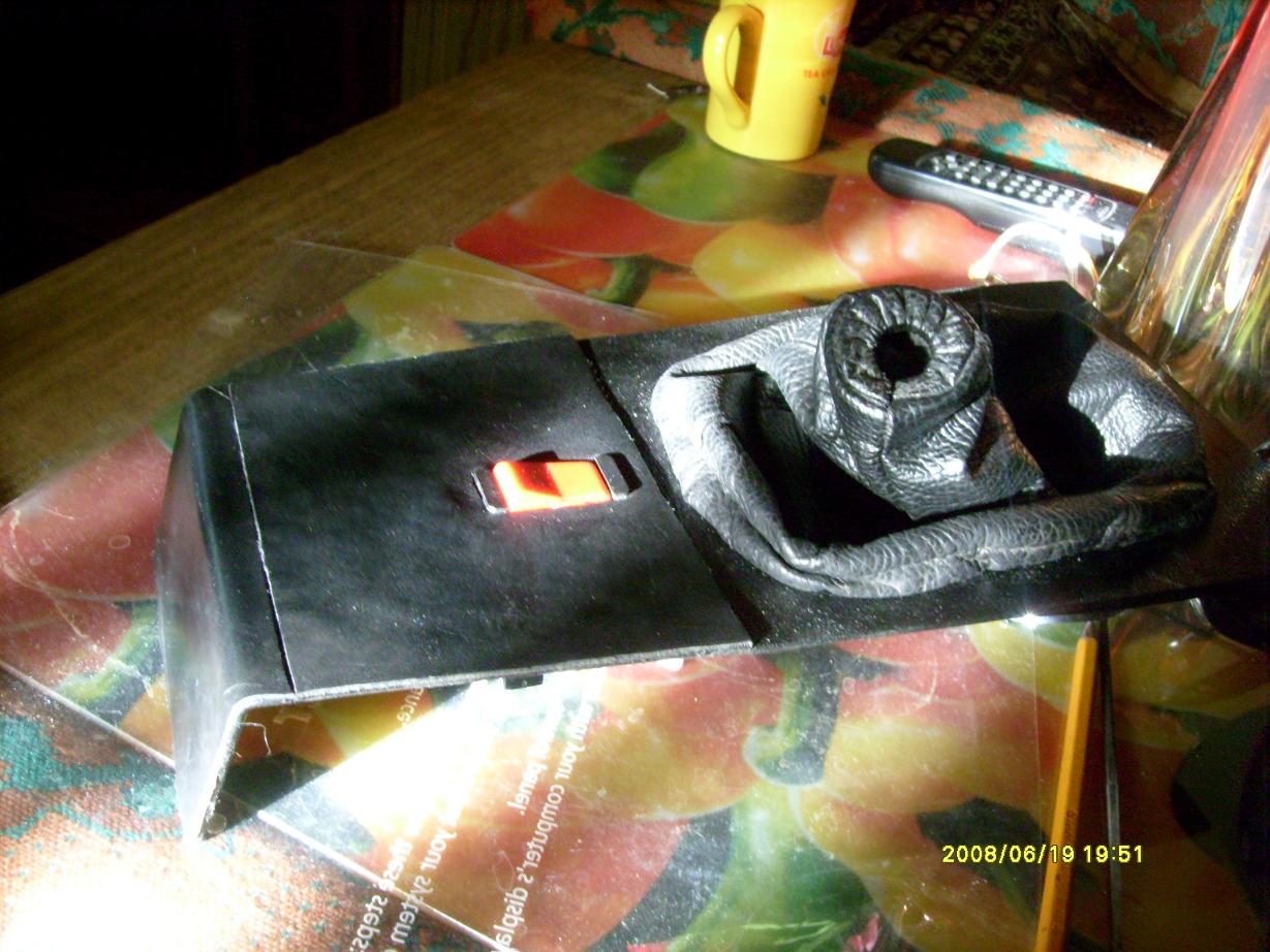

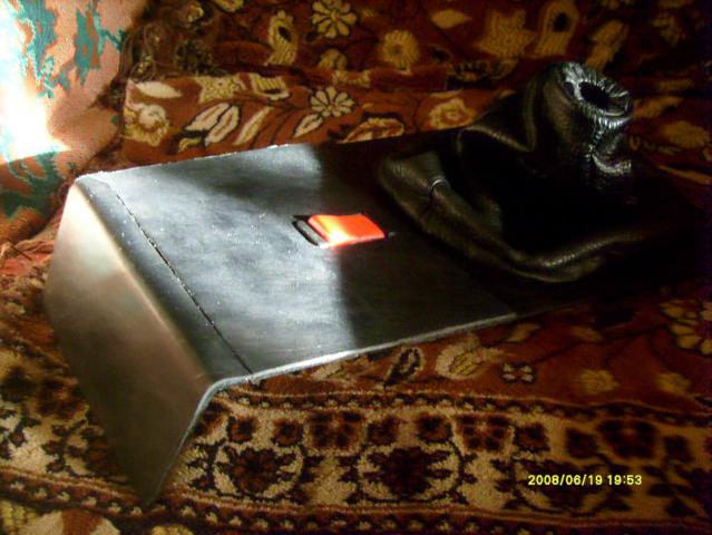

мать решила выкинуть кожу, мне стало её жалко, я решил искать ей применение и вспомнил о шторке которая прикрывает коробку, она была в жутком состоянии :redface:. Я вооружился ножницами, резиновый обувной клей, канцелярским ножом, линейкой, мылом и мелом. Наметил по коже размеры мелом, обрезал ножницами, вырезал отверстие под аварийку, намазал подопытную штору клеем, нагрел кожу над печкой кожу, наклеил её на шторку и растенул по поверхности, подождав 20 минут обрезал излишки кожи, всавил кнопку аварийки и наполеровал, сфотографировал и выложил на ваше обозрение :smile:

хм молодец, хорошо получилось!

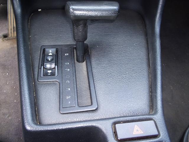

Сначала к деревяхе клеиш поролон, с отступом 3 мм от края, завтем сверху обтягиваеш кожей(кожу к поролону НЕ КЛЕИТЬ!!!) приклеиваеш тоько на подгибах и только с изнанки, и будет тебе счастье. Единственная тонкость обточи деревяшку по краям, на толщину материала которым будеш обтягивать. а то кнопка не влезит, ну и саму деревяху придётся потом вбивать -что совсем не гут.Если обтягивать сидухи то тут уж сам бог велел пороллон к коже, а потом этим сэндвичем обтянуть.

Приложи и посмотри, если номано натянется то ненадо отрывать, если не поучится то оторви, но потом натягивай осторожно-кстати и на подкладке без усердия тяни-деталь должна получиться как бы"дутая" сёдня фоткну, как оно получается, правда на бмв но не важно.

во! то, что она "дутая" - зачет. сегодня буду обтягивать заднюю полку, если получица - покажу :D
