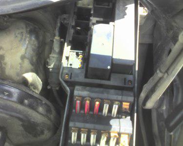

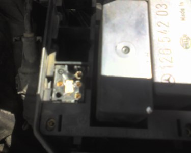

Вчера Алексей Шеремет проводил ревизию моего авто - обнаружил оплавленное реле, естественно всё было проверено - всё работает.
я позвонил товарищу - тот посмотрел по программе ( программа ещё выдала дублирующий номер 001 542 97 19) сказал что реле ставилось на машину оборудованную катализатором. более сказать ничего не смог. Машина когда-то была оборудована катализатором - на данный момент удалён.
Подскажите что завязано на данное реле ?
какие функции оно выполняло?
надо ли мне его ставить?
в пятницу еду в крым ( на круг получится 4000 км) хотелось бы быть спокойным))
Заранее благодарю!
фотки расплавленной "мамы"

#2 ОФФЛАЙН   E420
E420
  • Cообщений: 548
    W124 E420 1994г.
Отправлено 22 June 2008 - 15:24
Скажу проще)))
расскажите откуда вы его сняли...и приложите фотку)))хоть с мобильника...где стояло...или его вид)...
легче и быстрей ответят)
не каждый может заниматься поиском по епц))))

Отправлено 23 June 2008 - 13:54
по виду колодки думаю что это реле включения обогрева впускного коллектора. скорее всего датчик на помпе постоянно включен (замкнут) и есс-но обогрев жрал много тока и реле грелось - могло и само погореть, моггло и пластину обогрева пожечь...
вот про эту систему я писал статейку
в общем вынь реле и едь спокойно в Крым, оно тебе летом не нуна, а если учесть что мозги у тя щас стоят от мащины до 9/89, то и обогрев весь тебе не нужен, в том плане что отключение этой системы (реле вынуто) ни на что не влияет

Отправлено 23 June 2008 - 14:30
посмотрел по фото - то самое реле - единственное у меня не глохла на холодную после запуска( как у Назара)...
реле выкинул))) сразу)))
помнишь я жаловался на то что глохла на холодную зимой при езде в натяг? поставили "твои мозги до 89 г" и проблема пропала... судя по всему подогрев уже тогда и накрылся
приеду буду разбираться.
как потеплело поставил мозг для 1,8 после 89г. - расход 10л на 100км не превышает при ежедневном 3-4 часовом ползании в пробках))... это я так ... похвастался)))
Спасибо!

Отправлено 23 June 2008 - 22:17
точно подогрев впускного....)))) колодка реле Е
