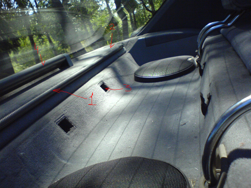

Доброго времени суток. Помогите пожалуйста советом.
Хочу снять дополнительный стоп-сигнал с задней полки, починить, только не знаю как...
На фото:
1. "занавеска" - вытягивается оттуда и закрепляется под потолком
2. Крышка полки, под которой спрятана "занавеска", и к которой приделан стоп-сигнал
3. Дырки от крепления крышки аптечки.
4. Собственно, стоп. Думаю, его туда кто-то прикрутил, врядли он родной :))
Попробовал тащить деталь "2" в месте, куда стрелка показывает - там какая-то защёлка вроде, но в других местах её не получилось разъединить. Если тянуть за сам стоп, задняя часть крышки приподнимается, а передняя жёстко сидит. Может, кто разбирал, подскажите пожалуйста, что к чему где крепится - где прикручено, где защёлки? Реально ли снять только деталь 2, не снимая всю заднюю полку? Из багажника тоже не видно ни одного болта/защёлки :(
Заранее благодарен!

недавно гемороился с этой проблемой на 202 мерине. оказалось, просто для начала надо снять подголовники. для этого отверкой оторви пласмастки, кторые прикрывают дырки из которых выходят эти подголовники. под ними тебе надо будет нащупать фиксаторы подголовников. когда их отщелкнишь, вытягивай сами подголовники. причем их как бы к стеклу надо тянуть. это самый геморой я пол дня с ними про...ся. когда их снимешь, сразу же полка сама и отпадет

я здесь писал как снять полку!
http://www.oldmerin....showtopic=32959
а занавеска крепится на полке!
