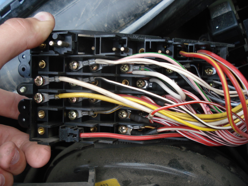

вот посмотрел я какие предохранители соединены: 12 и 7
добавлю еще картинку
белый проводок соединяет их
да еще вот у меня проблема с температурой печки: если делаю на минимум температуру, то идет теплый воздух, а если в белой зоне или ближе к красной, то идет более холодный, чем на минимуме, но бумаю эти два явления между собой не связаны.

#6 ОФФЛАЙН   дядюшка сем
дядюшка сем
  • Cообщений: 63
Отправлено 26 June 2008 - 20:36
вчера не мог написать день рождения свой праздновал)
спасибо! как на зло он сейчас сам работает. но буду ждать того момента когда опять остановится, а пока контрольку буду с собой возить и ждать!
