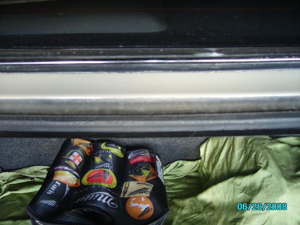

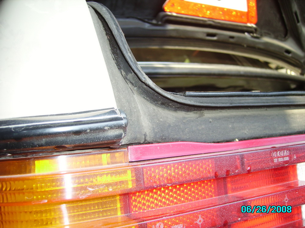

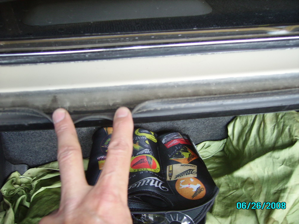

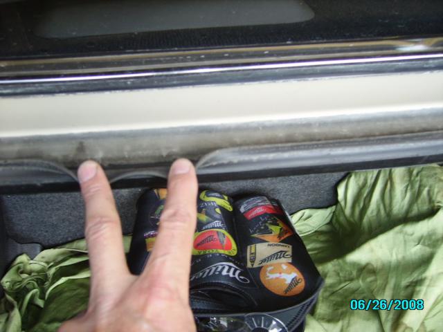

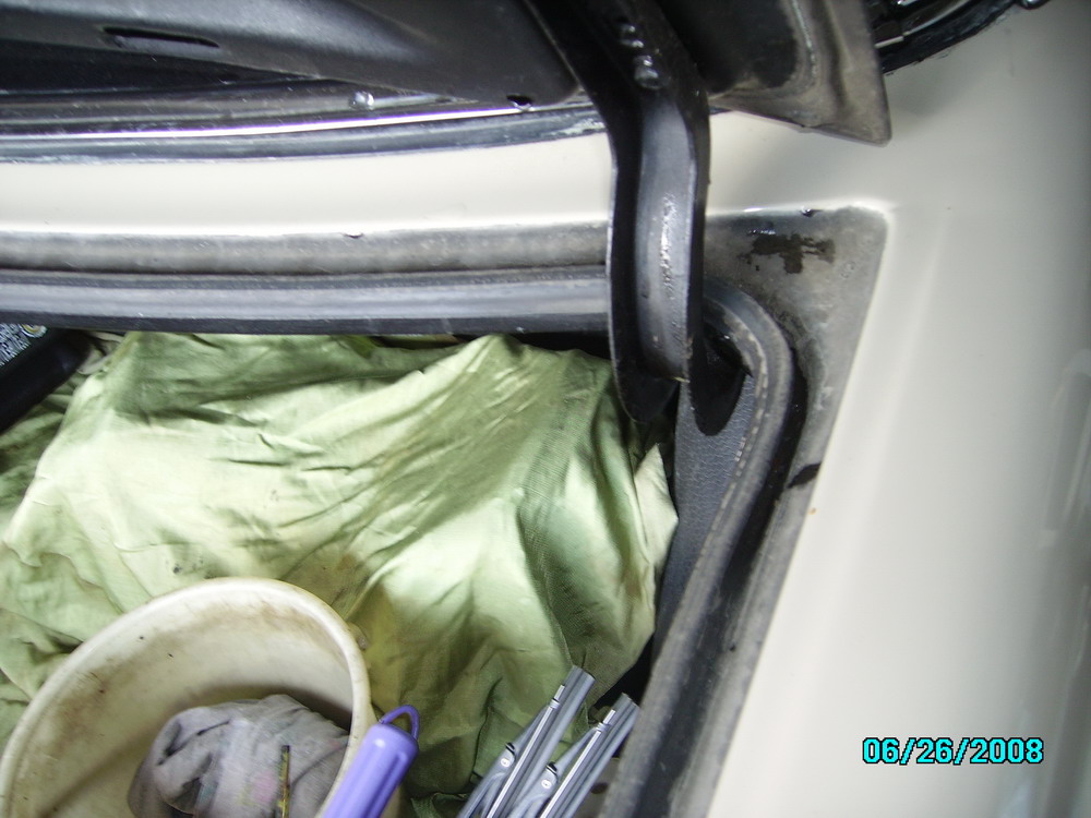

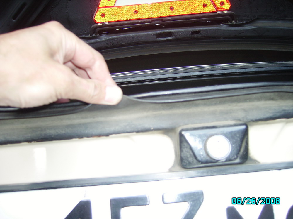

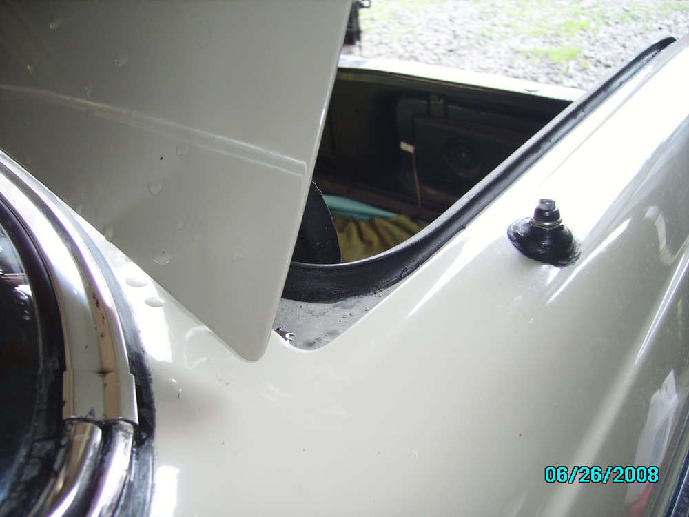

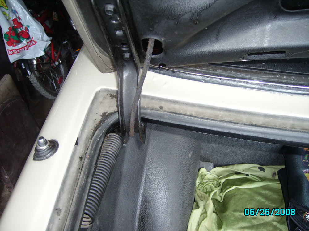

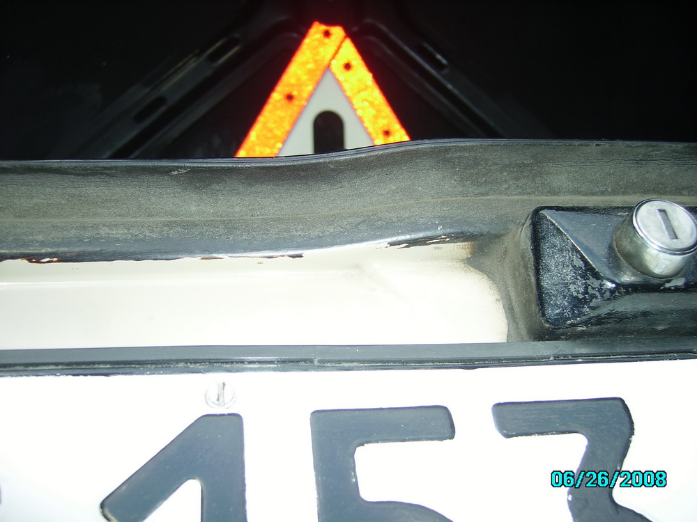

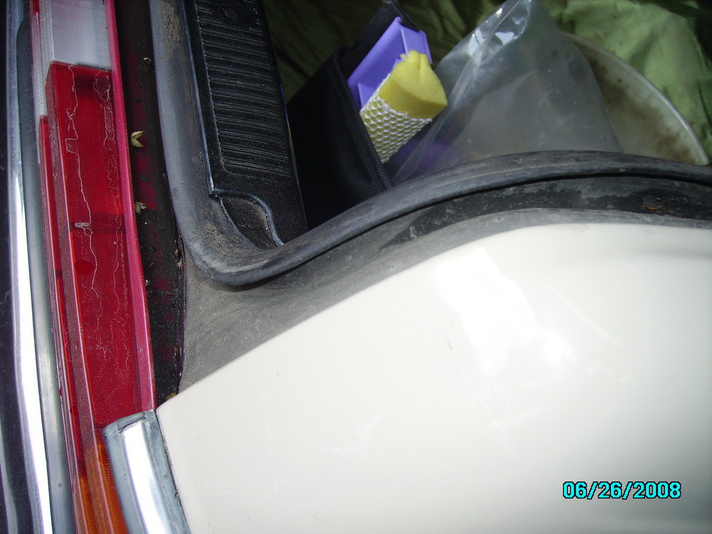

какой стороной крепиться, те клеится кто даст флто
Уплотнитель багажника 123
Отправлено 24 June 2008 - 22:43
W123 300D(OM617) 1979год
#2
Отправлено 24 June 2008 - 22:51
Сложно там промахнуться, острый край с загибом - кверху и как бы внутрь к полости багажника.
#3
Отправлено 25 June 2008 - 21:04
дай фото если естьСложно там промахнуться, острый край с загибом - кверху и как бы внутрь к полости багажника.
#4
Отправлено 25 June 2008 - 23:00
Хорошо, но только завтра вечером.дай фото если есть

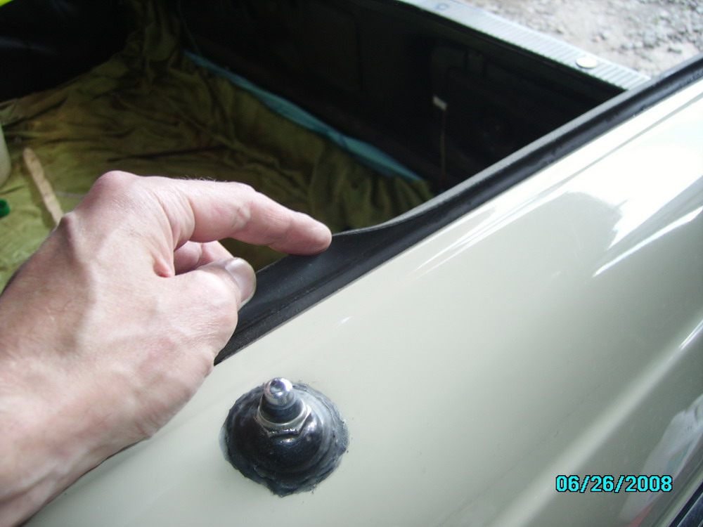

а чем это у тебя стекла и антена намазаны?

Под уплотнителем стекла - герметик. Водослив у уплотнителя багажника, крышка багажника, антенна - мастика "кордон".
Люблю я машинку антикором мазать.

А чем приклеивал уплотнитель к кузову? Хочу заменить, но не в курсе чем клеить.
W123, март 1977г., M115.954, Stromberg 175CD, "673-Saharagelb"
#10
Отправлено 27 June 2008 - 12:39
Клеится он каким-то специальным клеем - хз каким. У меня в одном месте порвался и отстал от кузова.
Приподнял уплотнитель (в месте где порвался), вычистил, посадил на герметик - держится.
Может, кто-нибудь про клей щас подскажет.

Спасибо большое за фото!!!! Разобрался!!!
