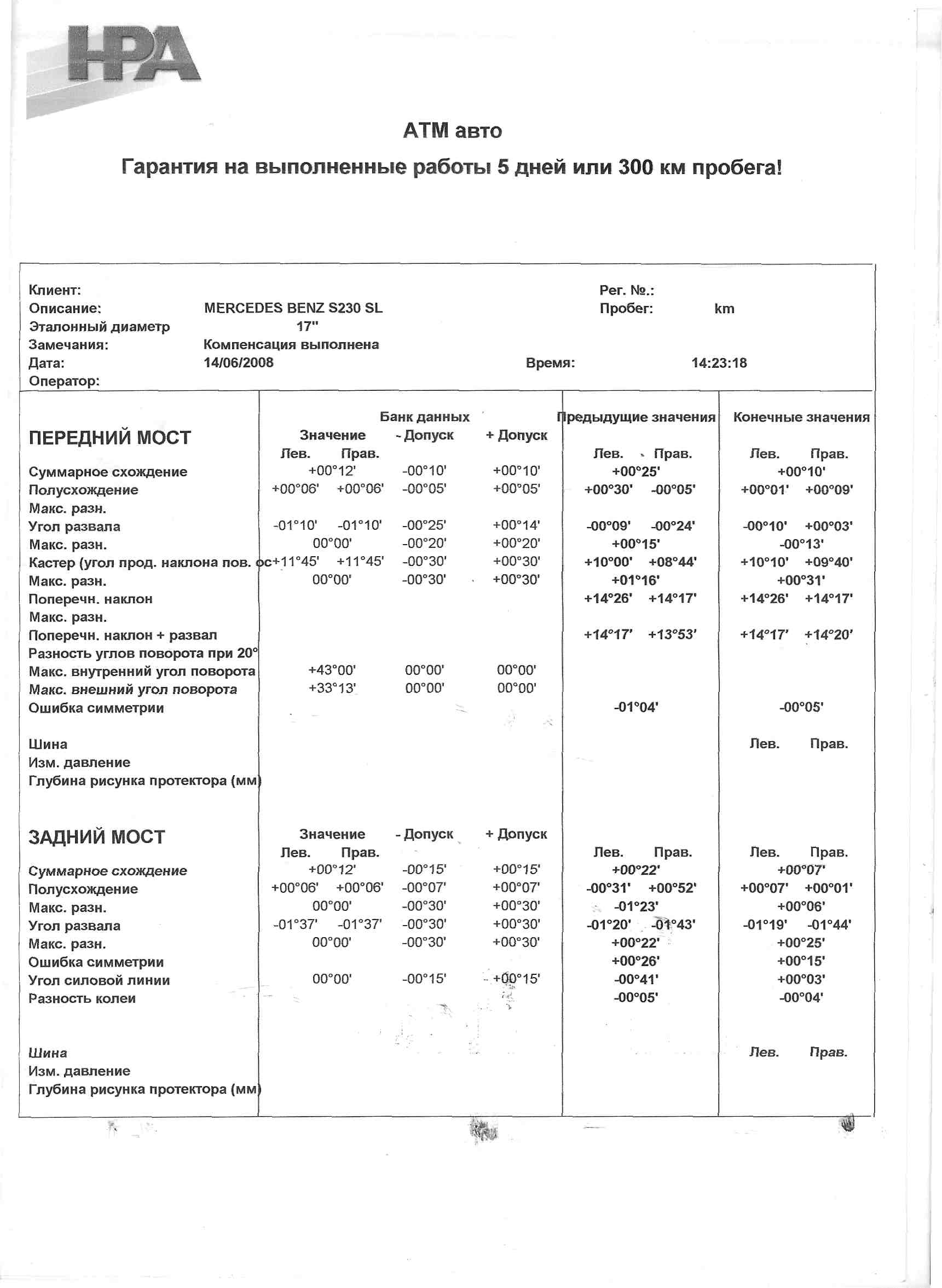

Сделал подвеску, поменял полностью заднюю часть (все рычаги). Перед делал год назад. Машина после этого прошла через СТО (сход-развал).После регулировки машина стала как бы "рыскать" на асфальте, а если едешь по неровнястям то ее аж кидает кто то за задницу влево вправо. Руль после регулировки стал стоять градусов на 5-7 влево, попросил поправить руль если позволяют шлицы, поправили но "рыскание" осталось. Что делать. Может кто-нибудь понимает в углах насройки развала схождения, прилагаю Акт, который выдали на руки.
Познакомь меня с тем кто тебе это делал !!!
судя по акту у тебя не пристарелый авто, а новый самолет стелз )))))))))))))))) шутка
а если серьезно то
не удивлюсь что тебе развальные рычаги хреново затянули, если вообще затянули !!!
поэтому и колбасит! в целом по акту все в норме даже слишком хорошо!

Дорогой друг, ты оказался прав! Я не выдержал и залез по машину, задний правый развальный болт оказался не затянут и левый тоже, колеса стояки как бы во внутрь и вперед передней оси машины. Б..ть, что делать, ну нет в Росиии нормального сервиса ! Опять ехать на регулировку и только в понедельник, в выходные у нас люди не работают. Какую предьяву людям выставить?
Судя по прилагаемому акту у тебя S230SL на 17 катках а в подписи 124 , поправь если где ошибся!!!!
Дальше по передней оси ( если ты ее делал ) по схождению: сумарно - в допуске ,но левое коло 00.01 а правое 00.09 итог получаешь смещение руля (не утверждаю но помойму в право , нет программы под рукой) + к этому развал : левое в минусах т.е завалено ( на глаз можно не определить ) а правое в плюсах - получаешь по развалу увод от прямолинейности влево. это если вкраце! Все в комплексе - рыскание по дороге!
По заду тоже до идеала еще тренироваться им!!!!
Не едь кэтим спецам, если только забрать деньги!

То есть я правилно понял, что данная регулировка развала-схождения никуда не годится? А размер колес у меня 15 дюмов и машина Е200.
Это я понял, в отличии от людей делавших сход-разв. ! Они по S230SL сделали ( точнее пытались сделать ) развал, а это не 124 и углы установки колес у них разные! В среду буду у ся на станции ради интереса сравню!!
По поводу подушек балки и практически всей подвески ( даже неважно на каком авто ) - нормальный развальщик не будет делать сход-развал если хотябы один элемент , влияющий на сход-разв. изношен или имеет повреждения! Выводы делай сам !!!

С такими данными не может машина рыскать из-за сход-развала. Все, вроде в пределах разумного. Но вот те ли цифры? Если уж у развальщиков нет программы по 124-му, то грошъ им цена.
У меня цифры намного хуже и то едет как по рельсам, только немного не любит колеи.
На 123-м цифры были в идеале, а машину бросало. Из-за:
1. Задранных пружин
2. Подушек подрамника
Причем, до замены амортизаторов машина ехала идеально. После замены - стало бросать. Долго гадал в чем дело, пока не поменял пружины. Дело в том, что до меня стояли завышенные пружины и завышенные же амортизаторы. Поменял я их на обычные BOGE и, соответственно, аморизаторы на таких пружинах перестали работать. А по сход-развалу - все ОК.

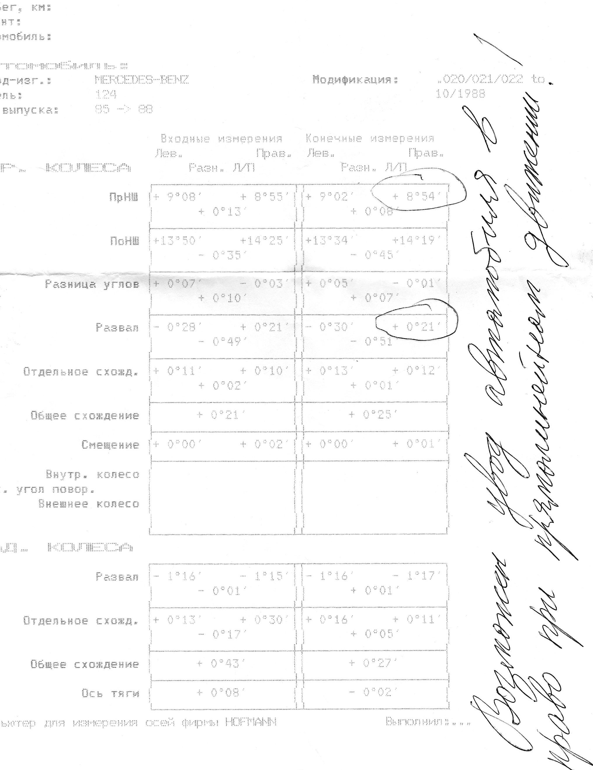

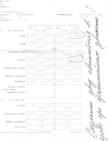

Привет всем! Да бы не создавать новую тему хочу поинтересоваться вот по какому вопросу: Делал сход развал после замены почти всей передней подвески, никак не могу добиться нужного результата, руль при прямолинейном движении стоит влево, отпускаешь руль сразу машину тянет вправо. по дороге таскает приходится ловить дорогу. Можете мне что нибудь подсказать из-зи чего так. Распечатку прилагаю!
Заранее спасибо!
Заранее спасибо!
Из-за развала спереди может тянуть, и именно вправо (лев. -30 прав. +21). Получается, что оба передних колеса наклонены вправо, машина туда и поедет.
все правильно !! диагноз должны были сами Сх поставить что там сайленты или чтот еще

а задняя ось в норме??? А может быть это все из-зи колес которым уже лет пять и подъедены с внешней стороны?
меня удивило то что СР делался для w124 88г.в. или там все одинаково?
