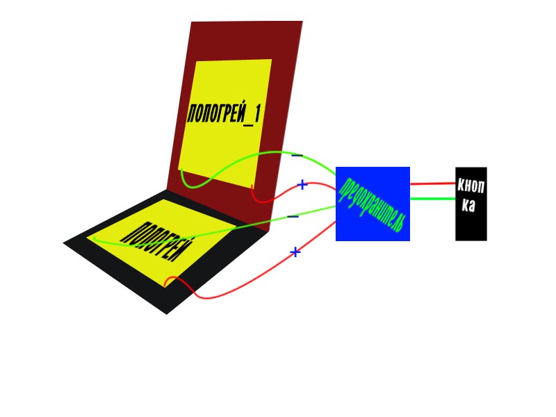

Здрасти всем! Сидел сегодня в машине и от нефиг делать сиденья разглядывал:) и пытался с них чехлы снять, и тут пришла идея, взять и под чешлы либо при обшивке салона попогрейки поставить типа емели или есчё что нибудь, так как зимы холодные:) у нас, а в комплектации нет такого полезного девайса:(
и вот надумал взять на два передних 4 попогрея один под спину другой под пятую точку:) а на заднее сиденье шесть три спина три пятая точка:) в связи с этим вопросы возникли на которые надеюсь вы уважаемые мерсоводы поможите мне ответить:)
думаю соеденить задние попогреии да и передние тоже последовательно, и вывести на отдельные кнопочки, через предохранители.
многие скажут колхоз, и я с этим в принципе согласен, я и рад бы родные найти и поставить но нету у нас такого добра:(
вот схемка соединения приблизительная пойдёт такая или нет?
а вот и вопросы:
попогрейки какой фирмы лучше взять?
если взять того же емелю какова его надёжность и надёжность аналогов?
кто емелю юзал напишите отзыв как он греет и долго ли разогревается?
какую проводку и предохранитель на сколько ампер для этого дела надо взять, так как я понимаю ток там не маленький?
и самое главное какова пожароопасность всего этого?
заранее спасибо!

Почему последовательно?

просто так проще всего их подключить все + в один и - в один провод, и в предохранитель, а оттуда в кнопочку:)

А зачем на спинки? Обычно садишься в верхней одежде и спина не мерзнет в отличие от 5 точки. И по поводу последовательного соединения... ты постоянно 4 пассажиров возишь? По мойму стоит разделить перед/зад или водительское/остальные на разные кнопочки.

кнопочки будут водитель\пассажир\зад общий:) а на счёт на спину так это у меня у друга на бумере так сделано мне понравилось, если в машину холодную садишься без одежды то поясницу греет, а мне зимой часто приходится без куртки на машине ездить так что, для меня это необходимость:)

емеля пойдет , но задумайся , какя напруга будет на проводку и акм , у меня от 2х вазовских комплетов (спина попа) уже подцветка на приборке тускнеет , хотя вся электрика в норме , сделай только передок , зание пасажиры на :) или назад только грелки в низ постели и 2х я дуаю хватит , темболее 3тей спины по середине не сделать :

возможно, хотя точно 3 спину не сделать:) тогда три попы будут скорее всего, или две бум думать

Не надо обогревать задние сидения. Два передних сделай. На холостом ходу ощутимо упадут обороты, если все включишь. Ты же не постоянно на заднем чего-то или кого-то возишь!!!
