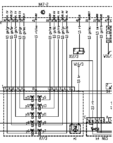

ASR/ETS/ESP hydraulic unit, high-pressure/return pump (A7/3m1), open/short circuit or does not turn off.
т.е. с гидроблоке A7/3 есть насос m1 у которого КЗ или обрыв или он не выключается... - найди схему, определи его на ней, посомтри логику работы (как он контролируется) и лезь туда тестером если позволяет понимаение...
вот схема ETS от W210 (тебе не подойдет) - блок управляет включением насоса m1 с помощью реле, и одновременно контролирует на нем наличие плюса (т.е. подается на него напряжение или нет) через провод который идет с вывода 6 блока K4 на вывод 25 блока ETS, вот видимо что-то где-то коротит и на этом проводе висит 12В и блок думает что насос работает (хотя команды на его включение нет)... мне это видится так...
в общем к мерсоэлектрику нуна тебе, чтобы и схема была именно твоя и т.п.
