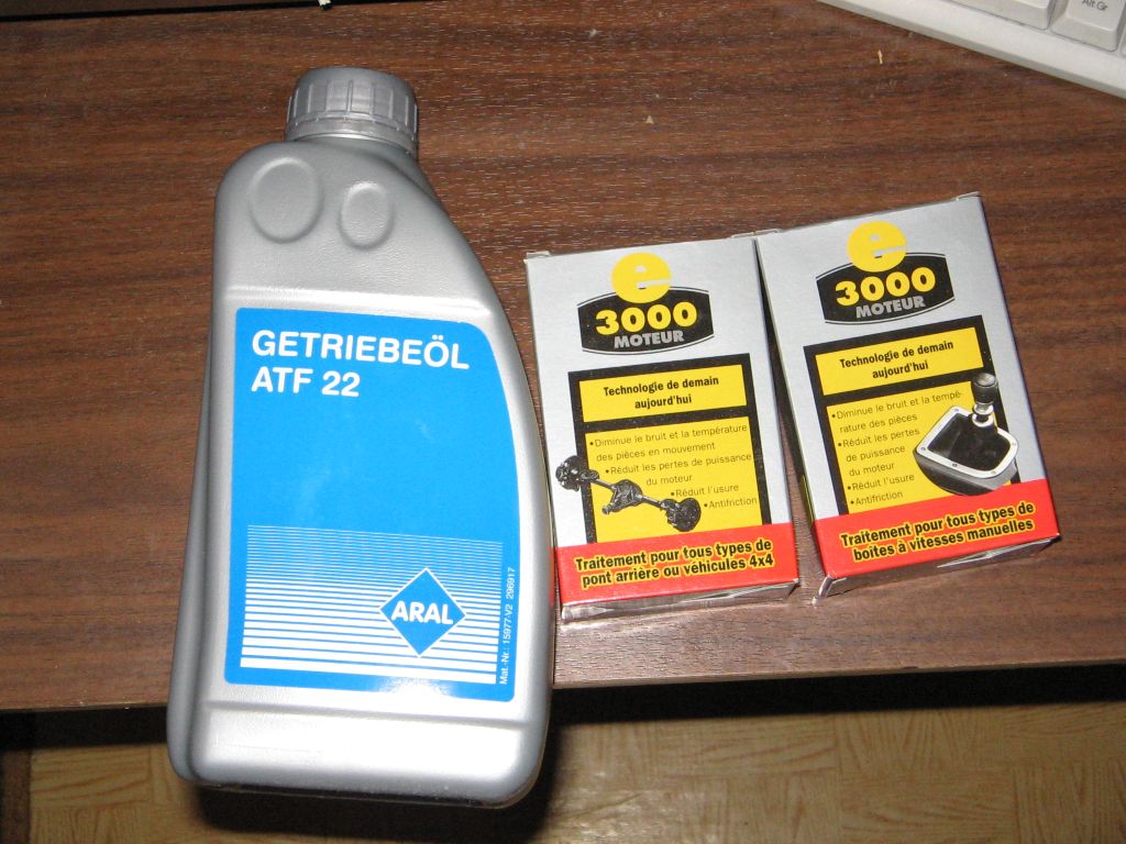

Вот такое масло купил в коробку. Присадки в коробку и редуктор. Других небыло. В ГУР заказал феби.
Я в своё время потратил много сил, чтобы изучить этот вопрос Посетить мою домашнюю страницуи понял, что если в инструкции написанно: - Мерсомасло для ГУРа Только Mercedes-Benz Lenkgetriebeol (000 989 88 03) , использование жидкостей класса ATF DEXRON недопустимо! то, что вы хотите ещё услышать???
И в коробку можно наливать,что хочешь, и ездить на 92 бензине даже если на крышке бачка написано НЕ НИЖЕ 95, про моторное масло вообще отдельная песня :bangheat:
Я же говорю жидкость ГУРа заказал от febi (аналог мерсожидкости). Почему спрашиваю: масло арал атф2 купил в коробку, но в магазине говорят, что оно только для автоматов.
Езжу на 95м :)
ЗЫ. Сейчас в ГУР залит как раз атф декстрон(от предыдущего владельца). Как можно промыт ГУР пеед заливкой нормальной жидкости?
