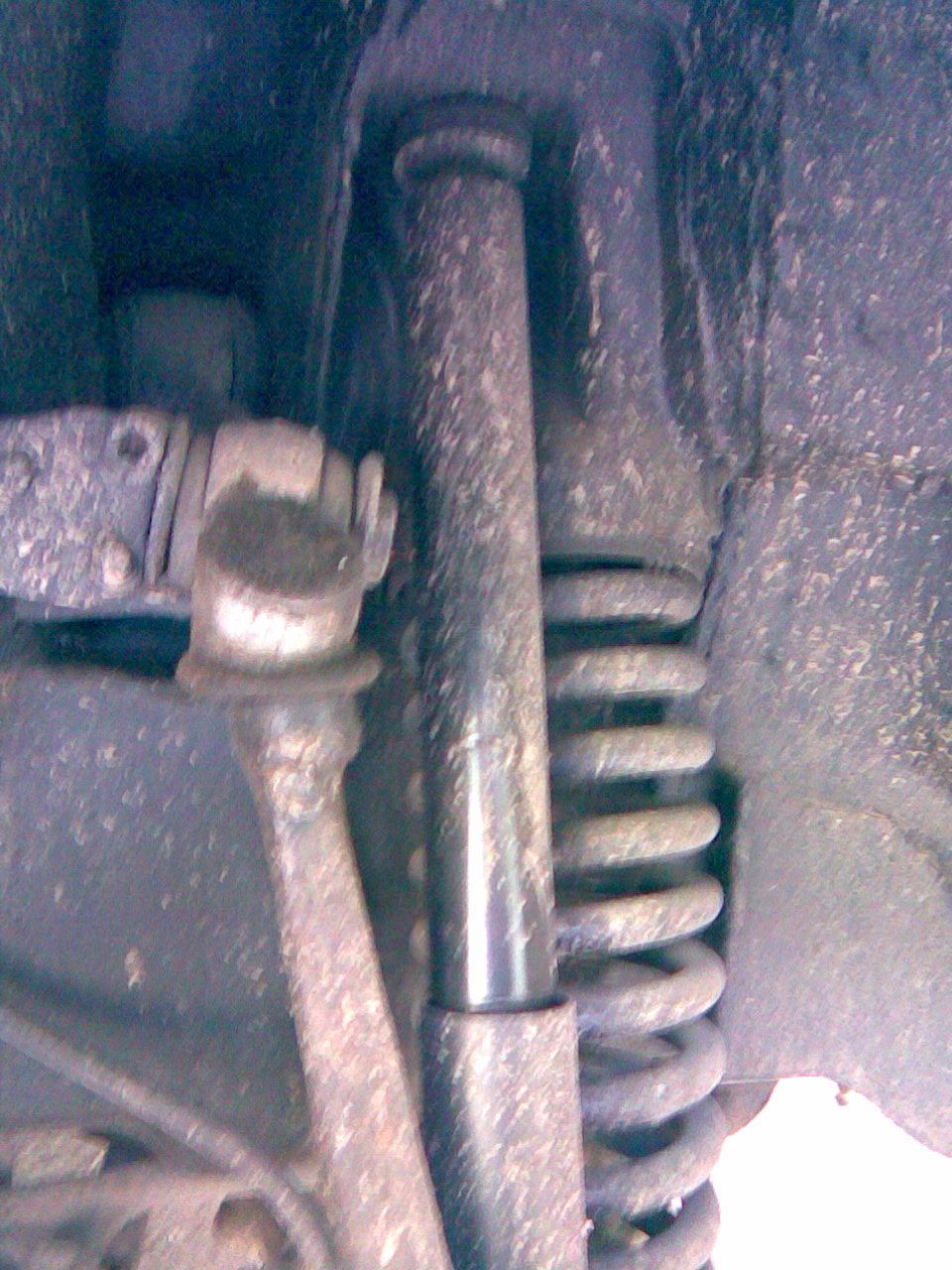

Вчера полез менять передние амортизаторы и обнаружил вот такой экземпляр. ______4_.jpg

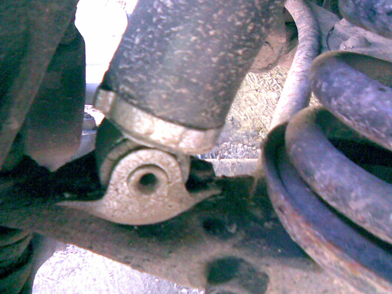

Непонятная нижняя часть, и такое ощущение, что он стоит вверх ногами, ______5_.jpg понимаю что бред, но все таки. С другой стороны стоял совершенно обычный.
Еще вопрос по креплению передних амортизаторов, нижняя часть. В рычагах должны быть шпильки, отверстия, отверстия под резьбу?

Очень похоже на W 123.
Снизу - просто болты с хитрой головкой (нафига - не знаю, сам употел менять, еле ключ нашел, в следующий раз болты заменю на обычные).
нормально стоит.

Да, кстати, чтобы снять амортизатор - выкручивай гайки сверху ( в моторном отсеке), потом сжимай аморт в нишу колеса, а уж потом, качая аморт, получишь доступ к винтам крепления в рычаг.

типа бываю и такие перевернутые
