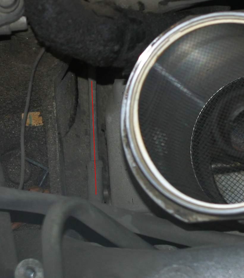

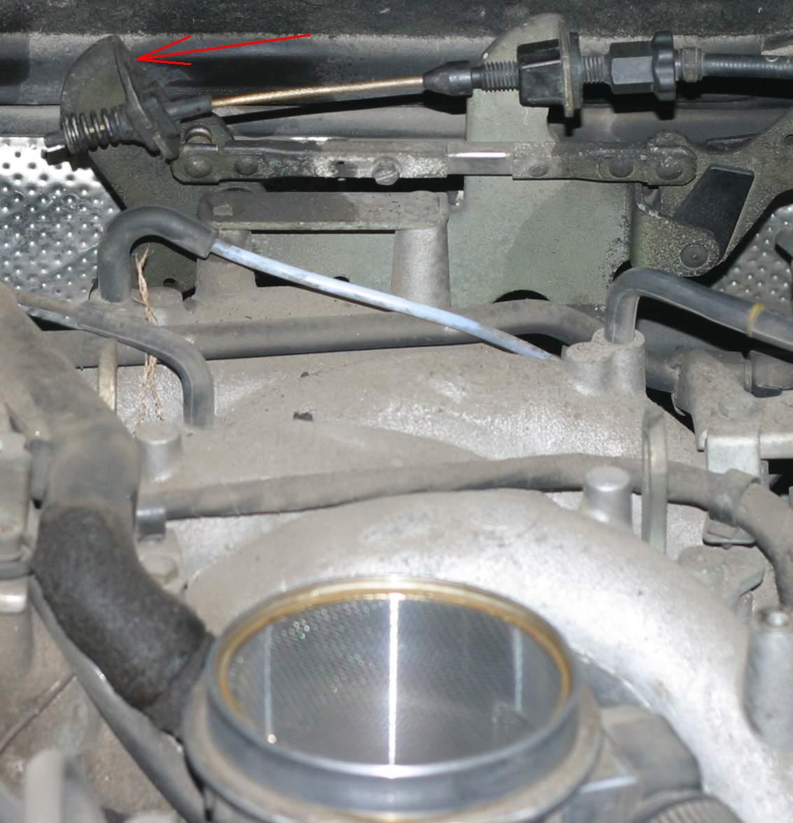

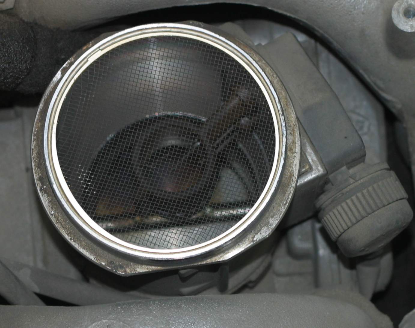

Снял сегодня воздушный фильтр, и обнаружил нагар на заслонке (см. фото 1). Снимать стал после того, как начала загораться лампа ASR (симптомы в точности, как здесь. Пробовал плавно раскрутить двигло со скинутым тросом газа, за тягу (фото 2, выделена стрелкой): до какого-то момента двигло потихоньку раскручивается, потом провал (был бы привод механический, можно было сказать, что тросик соскочил), лампа ASR загорается, заслонка открывается только во второй половине хода педали, когда ее двигает уже механическая тяга (фото 3, выделена красным). После этого на ХХ обороты начинают скакать, но не быстро.
Помогите, как лечить это?
PS Еще дроссель вращается градусов на 15 с небольшим усилием, и заслонка в закрытом состоянии встает не горизонтально. Это нормально?

мож я туплю, но то что на фотках = очень похоже на расходомер...
FAQ HFM/PMS
#6 ОФФЛАЙН   rider1251
rider1251
  • Cообщений: 71
Отправлено 30 June 2008 - 14:36
Если ты про круглый стакан с первой фотки - у него на дне дроссельная заслонка (она немного не в фокусе получилась).

#15 ОФФЛАЙН   ЗоМер
Отправлено 30 June 2008 - 16:06
полил тяги wd-шкой, сегодня по дороге до работы не загоралась лампа. Вопрос, надолго ли...
ВД-шка это не смазка, потом только хуже будет. Там рекомендуют снять, промыть, смазать, поставить взад тяги.
