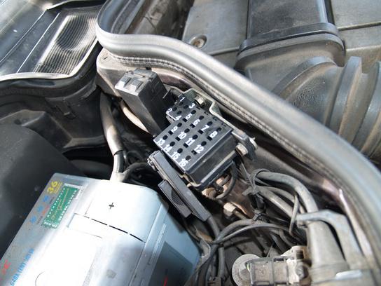

Короче, дело в следующем: зазвенели у меня пальцы, звенят при трогании с места, приходиться дорабатывать педалью акселератора, ощущение потери мощности или плохой бензин. Но заправляюсь я несколько лет только на одной колонке (контора оплачивает бензин по безналу), поэтому на бензин не думаю. Смастерил тестер с диодом, поключился к диогнастической колодке, показало ошибку - код 33 (тридцать три вспышки). Правда у меня PSM Simens, двигатель 111940 2 литра 93 года (по паспорту), хотя по ВИНу конец 92 го. Замыкал 1, 16, 7 контакты (вместо 8-го, с ним вообще ничего не было, диод молчал). Вообщем получил 33 код ошибки, но его в описании кодов у системы PSM Simens вообще нет, зато есть у системы HFM (установка системы зажигания). Вопрос: как можно самостоятельно подрегулировать зажигание (сделать его пораньше или попозже) ? Спасибо за помощь!
7 это кондей вроде...
а 3-ий вывод есть в колодке?

Вчера починил кондей просто съездил на СТО и запрвил, код 33 перестал показывать. Сейчас ошибок нет - моргает 1 код. Вопрос к Misha190E : звенят пальцы по прежнему, у нас просто стоит жара под 30 на солнце, при сильно нагретом воздухе (его разряженности) такое допустимо? 3-ий вывод на колодке отчутствует. Присутствуют только 2,7,8, 10, 16.
вообще должно быть на 8-ом, но если не получается, то хз - я бы взял схему и прозвонил от вывода колодки до мозгов провод

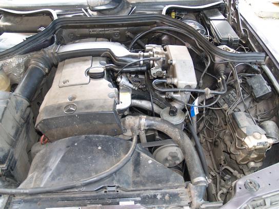

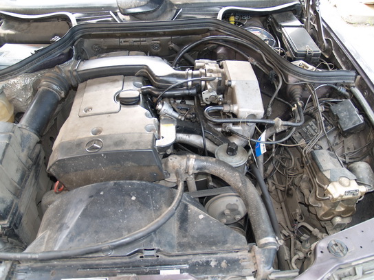

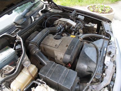

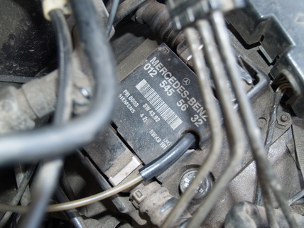

вообще в жару детонация бывает (у меня во всяком случае), т.е. если машина не оборудована датчиком детонации то все может быть... ясно что это неисправность, но где и как ее искать - хз...
Простите неграмотного, а мой движок оборудованн датчиком детонации?
дело в том что мозги и так для высокой температуры воздуха позднят зажиагние для предотвращения детонации, но мож у тя кроме этого еще проблемы... вот ты написал где-то что МАП подыхает, а это главный сигнал о нагрузке мотора и от него УОЗ сильно завиист, т.е. ситуация - ты уже жмешь тапок, а МАП еще все говорит что разряжение сильное - есс-но мозг уоз будет делать высоким и будет детонация...
ну и плюс к тому бедная смесь способствует этому и т.п.
Misha190E, извини за назойливость, а МАП находится в мозгах? Как растянуть процесс подыхания? Или только под замену мозгов?
Попытаюсь прозвонить, выходить провода должны на какую колодку в БУ
