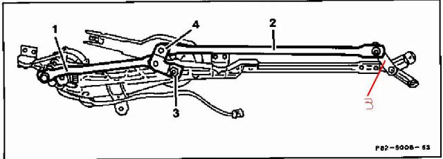

А как должна крепиться тяга 2 к рычагу 3? Частично разобрал систему, обнаружил, что двоечка отвалилась от троечки. Предпологаю, что там должен быть либо хомутик, либо шайба. На схемке из EPC не удалось распознать деталь... Хотелось бы обойтись без полного демонтажа, если есть шанс.

ну и чем у тебя всё закончилось? Спрашиваю потому, что в такойже ситуации только у меня слетела тяга с редуктора моторчика и дворники вообще не шевелются.

Закончилось заменой трапеции, вернее заменой тяг с донорской трапеции. А на моторчике, если не ошибаюсь, тяга гайкой крепится - можно и не менять целиком. Разбирать имхо по-любому придется.
