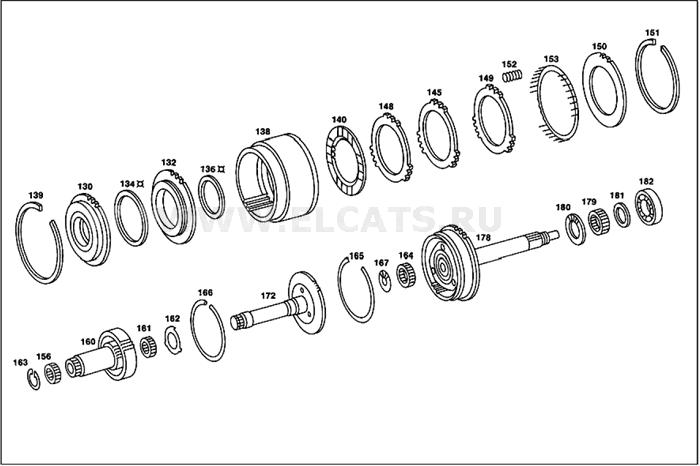

АКПП 722.120 Не включается задняя скорость. Подскажите (согласно изображению), какие фрикционы за нее отвечают?
#2 ОФФЛАЙН   Yura
Yura
  • Cообщений: 1379
Отправлено 01 July 2008 - 12:08
прокладки и кольцевые уплотнения поршня В3 либо замена роликовой муфты

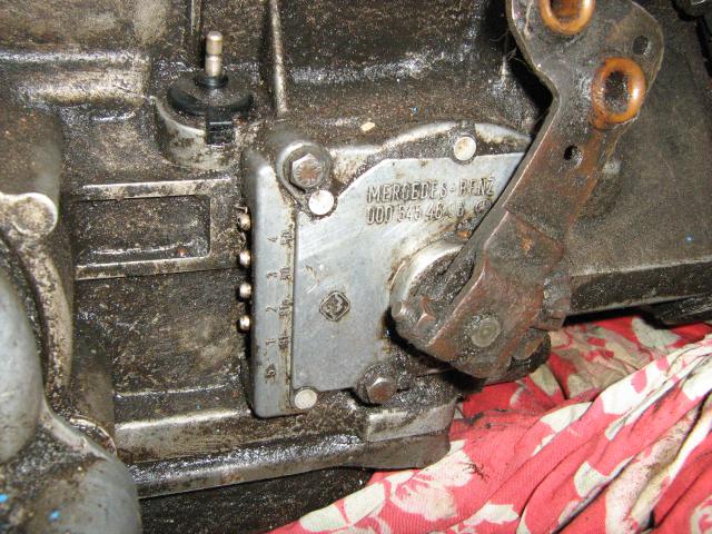

А если у меня 722.119 это сильно отличается от вашего варианта?
Снял её с донора. Машина -донор была как близнец моей. У меня раньше стояла 720.104. Сильно подозреваю, что совсем была неродная, а донорская как раз ближе к теме. Хотя отличия свиду минимальные. Всё бы ничего, но свет заднего хода в новой коробке неработает. И дефект в самой коробуле. При втыкании задего хода не прозванивается выход света. Он на боковой фишке рядом с кулисой. Поддаётся ли световой дефект ремонту?
Как вообще разобраться с номерами этих коробок?

задний свет и блокировка стартера на "лягушке" АКП - контакной колодке. Замени и все, там всего-то два болта

Всё готово. Свет горит. Спасибо за подсказку. Только почему-то на скорости заводится..?..
А как, всёже с №№-и разобраться?
720.104 это для меня правильная коробка была или нет? Что это за одинокий контактик на ней торчит? Вроде некуда его подключать.
