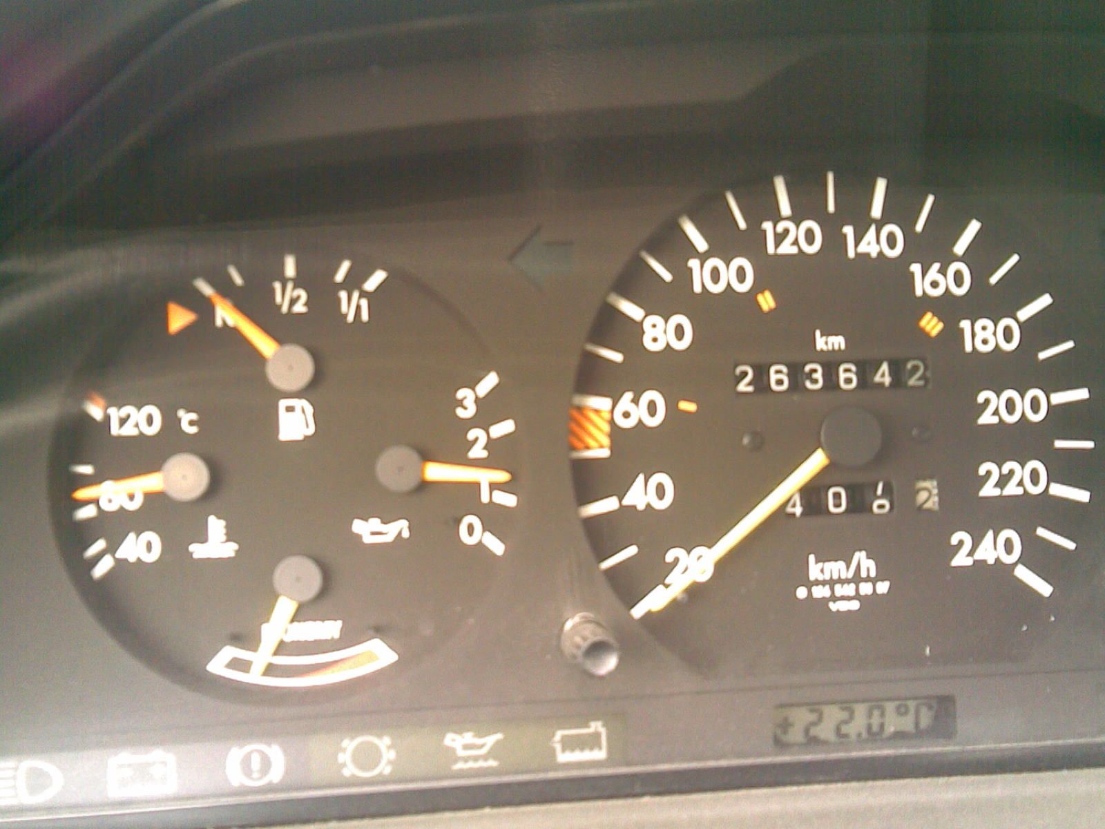

Кто-нить знает если да да то подскажите,пожалуйста,как определить остаток топлива по показаниям уровня на щитке приборов.R-это понятно,1\2-тоже,видимо половина полного бака(сам догадался!)1\1-думаю,что полный бак,Но сколько остаток топлива в баке,если стрелка стоит на белой черте м\у R и 1\2.Вместимость бака(паспортная)-70 литров.И еще-когда ДОЛЖНА загораться лампочка уровня топлива,при каком остатке?Интересует ИМЕННО ПАСПОРТНЫЕ данные.
70/4=17,5 литра... не знаю, что по паспортным данным, но когда у меня загарается лампочка,то по трассе я проезжал минимум 10 км не парясь. а вот по городу всё может быть по другому...

с момента загорания лампочки я произжал по трассе 67 км,говорят,что резерв 70км,но по трассе или в городе не знаю.

"70/4=17,5 литра... "Тогда до момента загорания лампы расход 10 литров?

хоть убей, не помню в каком справочнике смотрел, но вот запомнил - вместимость бака w124 - 72 литра, красная лампочка загорается на 8-9 литрах. Опытным путем проверял - вроде так оно и есть...

Не поверите, но я на лампочке 100 проезжаю... пока вроде не глох. Может он поэкономнее кушать начинает при резерве? так саказать пояс затягивает

ничего удивительного... у твоего дизеля расход на 100 км. сколько, особенно если по трассе 90 км/ч ехать? а лампочка при 8-9 литрах загорается...

на лампочке проезжал 30-40 км,потом заправился,вошло 60л,хотя пишут,что бак около 72 л :insane:

Спасибо всем.немного определился.70 литров(ну 2 л.бывает при напоре на заправке не зальеш).Первая белая черта где-то 10 литров.Вторая 18 литров.4 ая-52 литра.Ламна горит на 8,5 литрах.Остальное считаем по расходу.Еще раз спасибо.

я тоже на лампочке сотню проезжаю стабильно, точнее проезжал теперь если полтину протяну то хорошо:(

Паспортные данные резерва топлива при объеме бака 70 л - 9 литров, при объеме бака 90 л - 11 литров.

12 литров по моему резерв

Вроде, да абы.у меня в букваре написано 9 литров.вот
