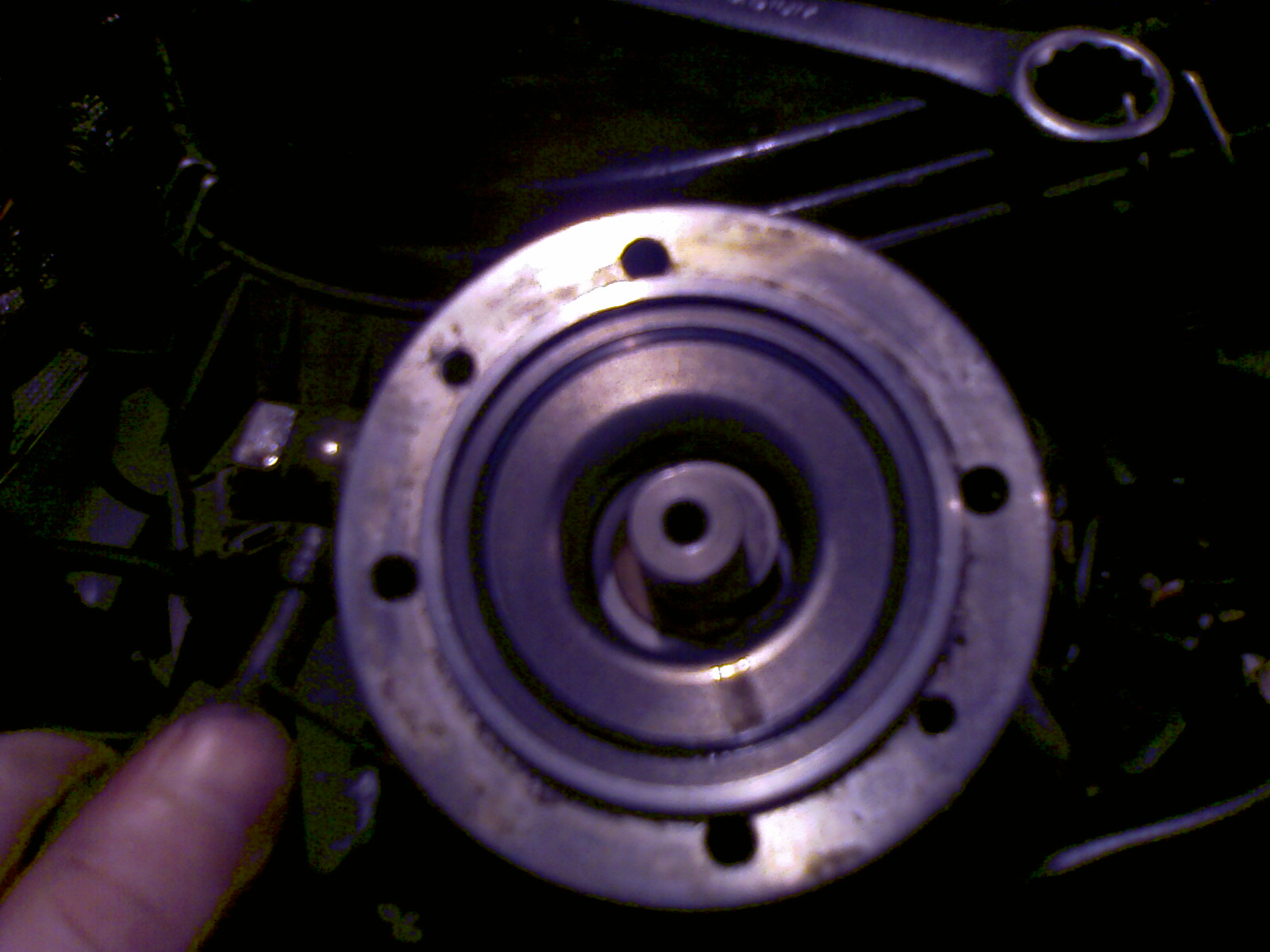

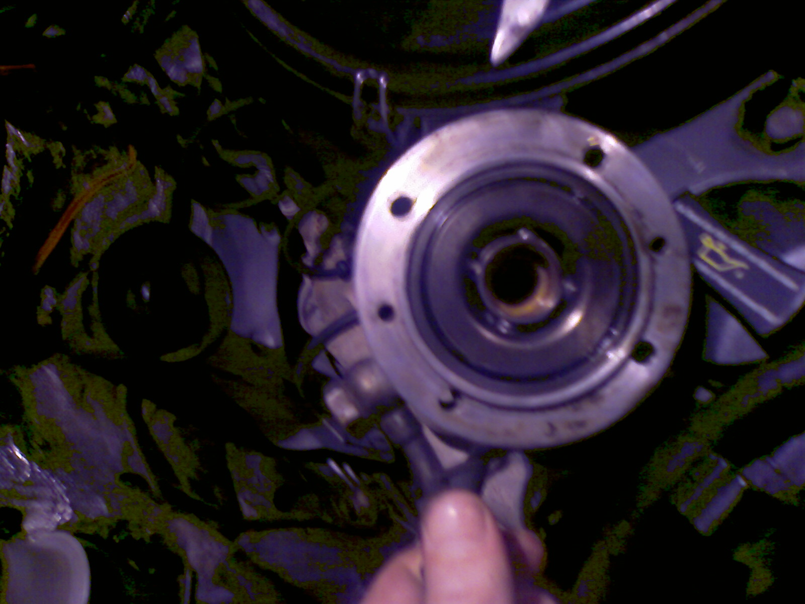

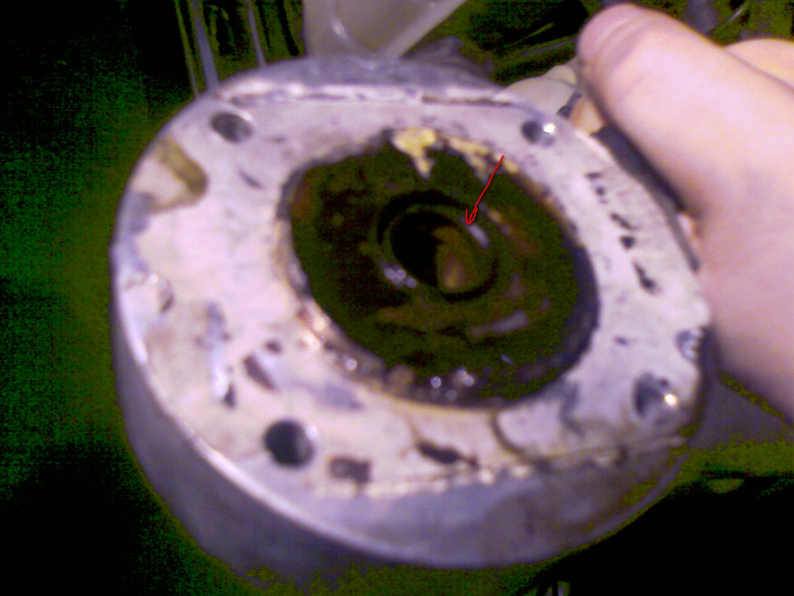

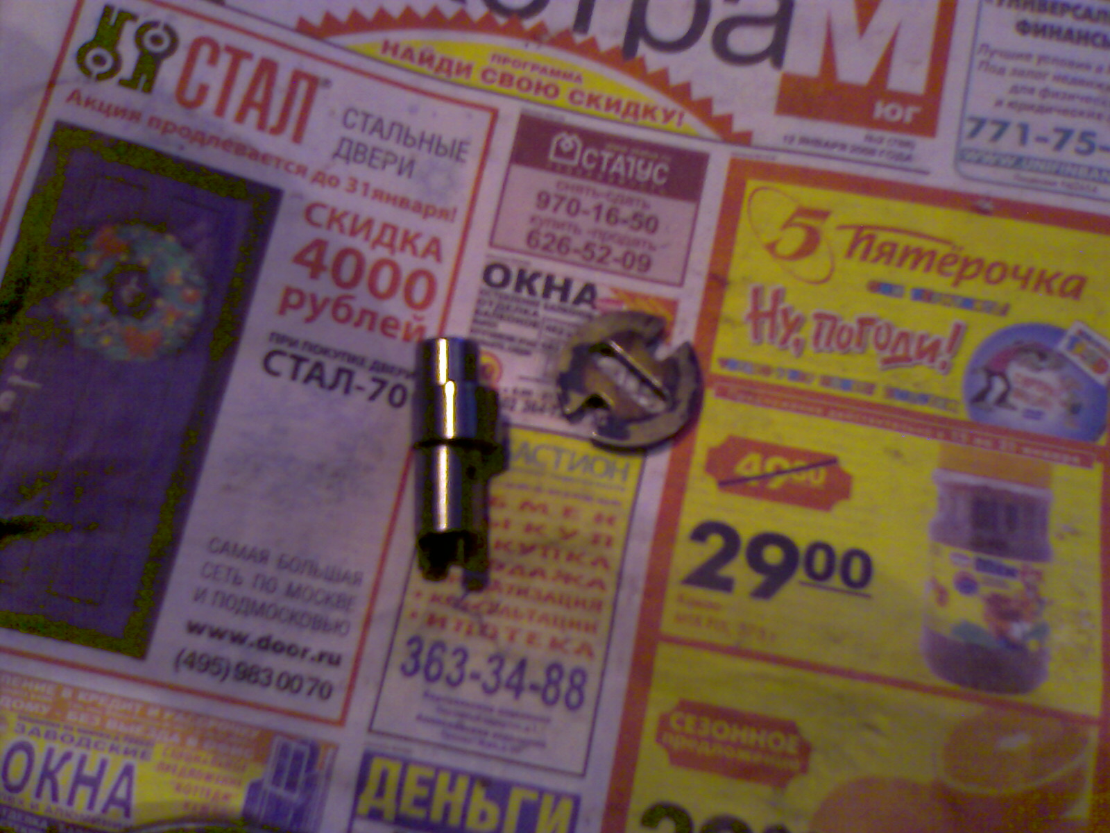

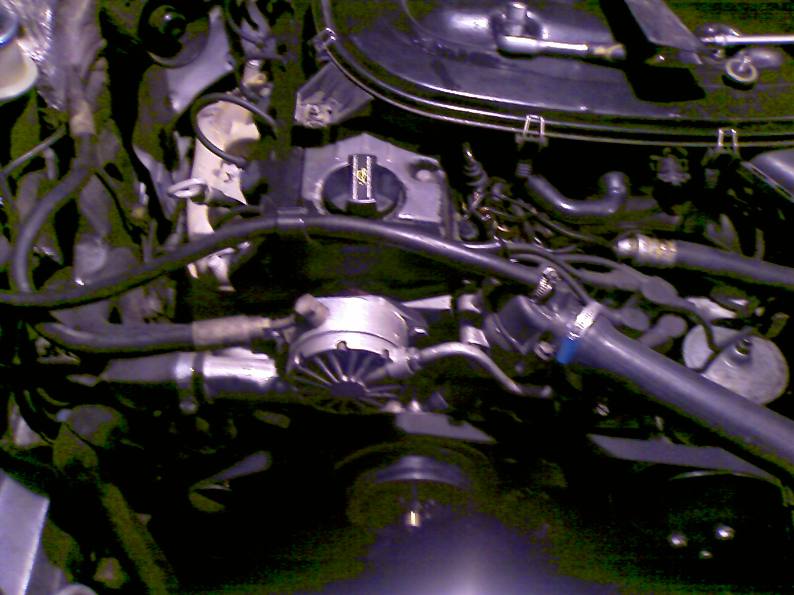

Добрался до авто... Посмотрел...
МерСавец как всегда прав! - респект и уважуха!
Таким идиотом давно себя не чувствовал... :oops: стыдно... сказали "вынь вал" я и вынул не подумавши/не посмотревши как оно работает...
В общем для тех кто испытывает желание отключить насос, дабы не заклинило...
Вынимать надо не вал!!! Вынимать надо плунжеры, либо втулку через которую осуществляется передача крутящего момента на вал...
Причем лучше втулку (на картинке "то что я дуралей.... "- плоская такая) - в этом случае не будет износа сальника, потому как вал не будет вращатся.
т.к. в гараж пришел поздно, после работы уставший, то эта хорошая мысль меня посетила уже после того как я вынул плунжеры и собрал всё обратно...
фотки - простите за качество - мобильник...
В общем теперь можно ехать за молоком для sheremet :)
