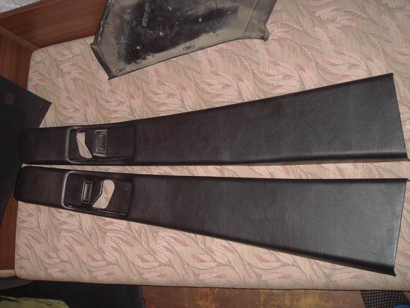

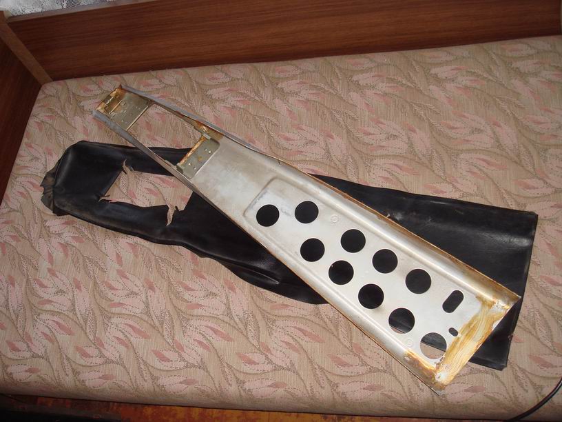

Я перетягивал на обоих своих мурзх . На 123 перетянул в цвет салона, велюром бежевым. А на 126 кожзамом перетягиваю почти все панели.
До
После

а чем клеишь кожзам к металлу?
До
После
Cиматично, а у меня по случаю оказались куски кожи, вот я ими и хочу обклеить. А какой клей и как с самими ремнями?
Моментом который в банке литровой продается. Предварительно 80 зашкурив поверхность. Очень хорошо держит!
