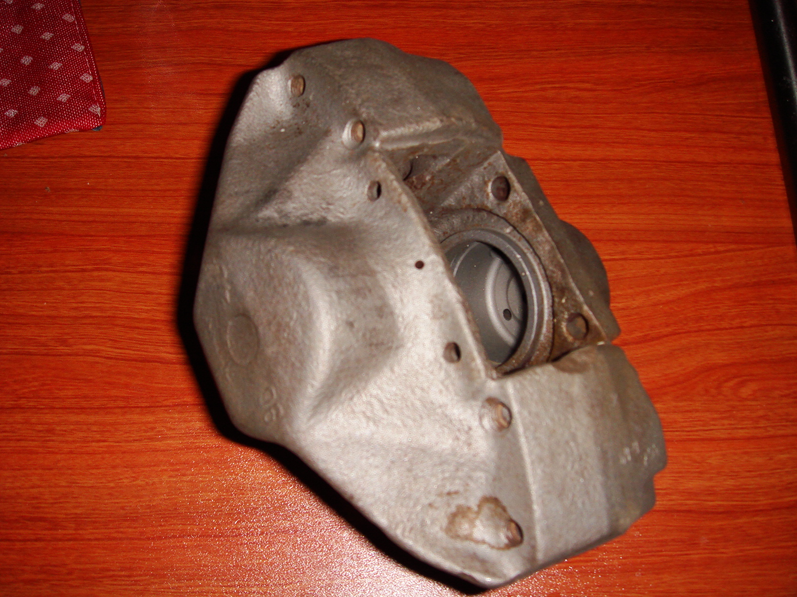

Может кто посоветовать организацию или хорошего дядю Васю.
Очень нужно оцинковать суппорта на два мерса.
Суппорта отпескоструены и уже разобранны на пополам.

Просто ржа пошла уже под пыльник поршня. А там если краской то думаю при контакте с тормозухой ни чего хорошего не будет.
В гальванике цинковать пробовали не получилось(цинк по угуну специальный нужен) Никелем пробовали покрыть,получилось плохо( с проплешинами) Кстати как теперь разникелировать можно без гальваники?Пескоструем может его снять?

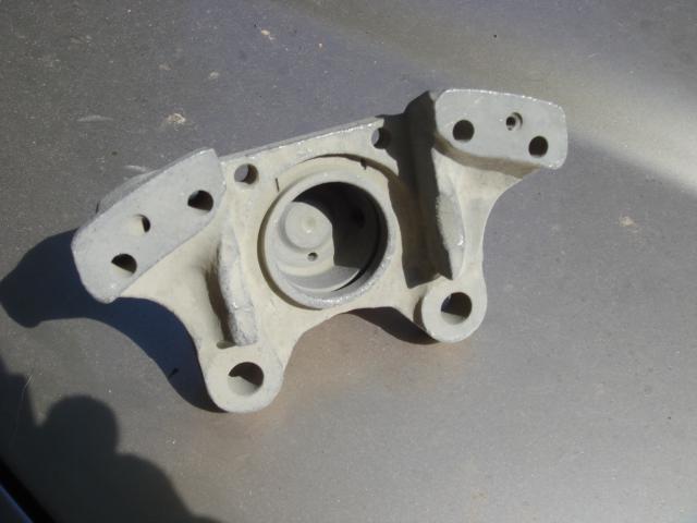

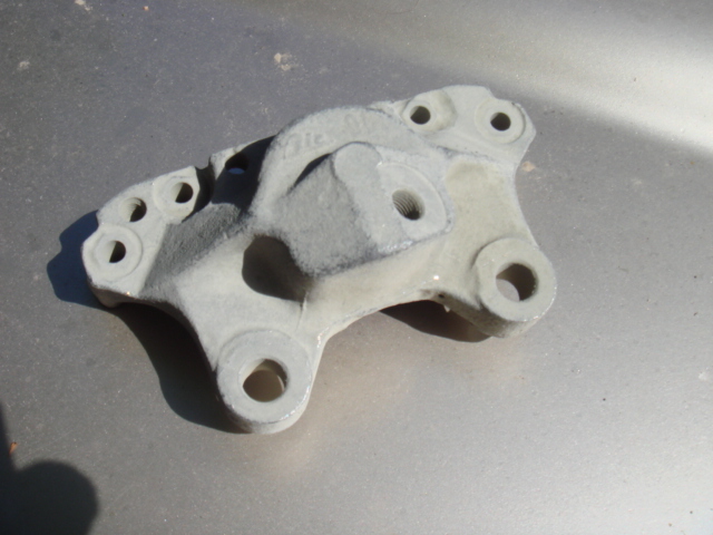

вот что получилось.
Мастер-менеджер Алексей с которым там познакомился,оказался не просто хорошим человеком но еще и Мерсоводом (W210) и надоли говорить о радушном приёме, экскурсии по цеху и о качестве "как для себя"
На фото они немного пыльные.Алексей рекомендовал покрыть их краской т.к через некот время образуется окисел желтоватый, который портит вид но не защиту от коррозии. Покрыли слоем 40-50 микрон. Срок разрушения 1-2 микрона в год.
