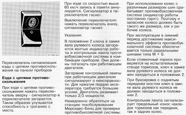

это при езде на цепях што бы анти букс не срабатывал, её нажимать надо!
вот почитай:)
а на машинку не греши, может просто максимальный фарш, я б наооборот радовался:), а то через чур много доделывать самому приходится:)
вот почитай:)
Благодарю....
авот вин много позиций и не отражает вроде.... а они Есть :super:
вот почитай:)
ну значит уже ответили)) у меня тоже самое написано, машина как бы перестраивается под езду с цепями....
