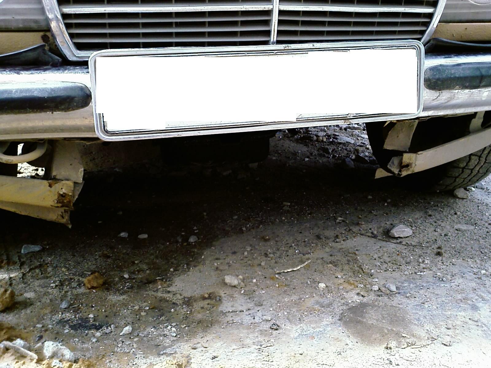

Приветствую. Пришло горе.. Налетел сдуру на деревянную конструкцию на дороге, в итоге юбку под бампером передним разорвало в клочья, в радиаторе торчит кусок деревяшки... Как все это хозяйство восстанавливать? Подскажите, что надо заказывать??? И как крепить теперь радиатор внизу, где раньше была юбка. Буду благодарен за наставления.

Оторвало нижнюю юбку, куда "штырьками" вставлялся радиатор? Бывает же! На разборке за недорого, я думаю, продадут эту железку, ну а радиатор-неоригинал 3,5-5 тыщ новый, или б/у с разборки за 1-2,5 тыщи (в зависимости от жадности продавца), ну и тосол. Радиатор всякими stop leak можно залечить временно, да и перегреваться будет. Сделал бы фото, оценить масштаб разрушений!

Да, сейчас пойду щелкну. Пришлось бросить агрегат возле работы...Далеко на нем щас не уехать...

на 123-й хорошую нижнюю полку под радиатор б/у днём с огнём не найти! тут два варианта, либо заказывать новую и ждать, либо просто вварить кусок железной полоски между лонжеронами, изогнув её правильно по месту!
радиатор б/у под мешалку найти не сложно, под автомат сложнее!

Чего с ней делают все? Я сколько 123 видел-у большинства она разве что мятая, гнилых еще не видел...

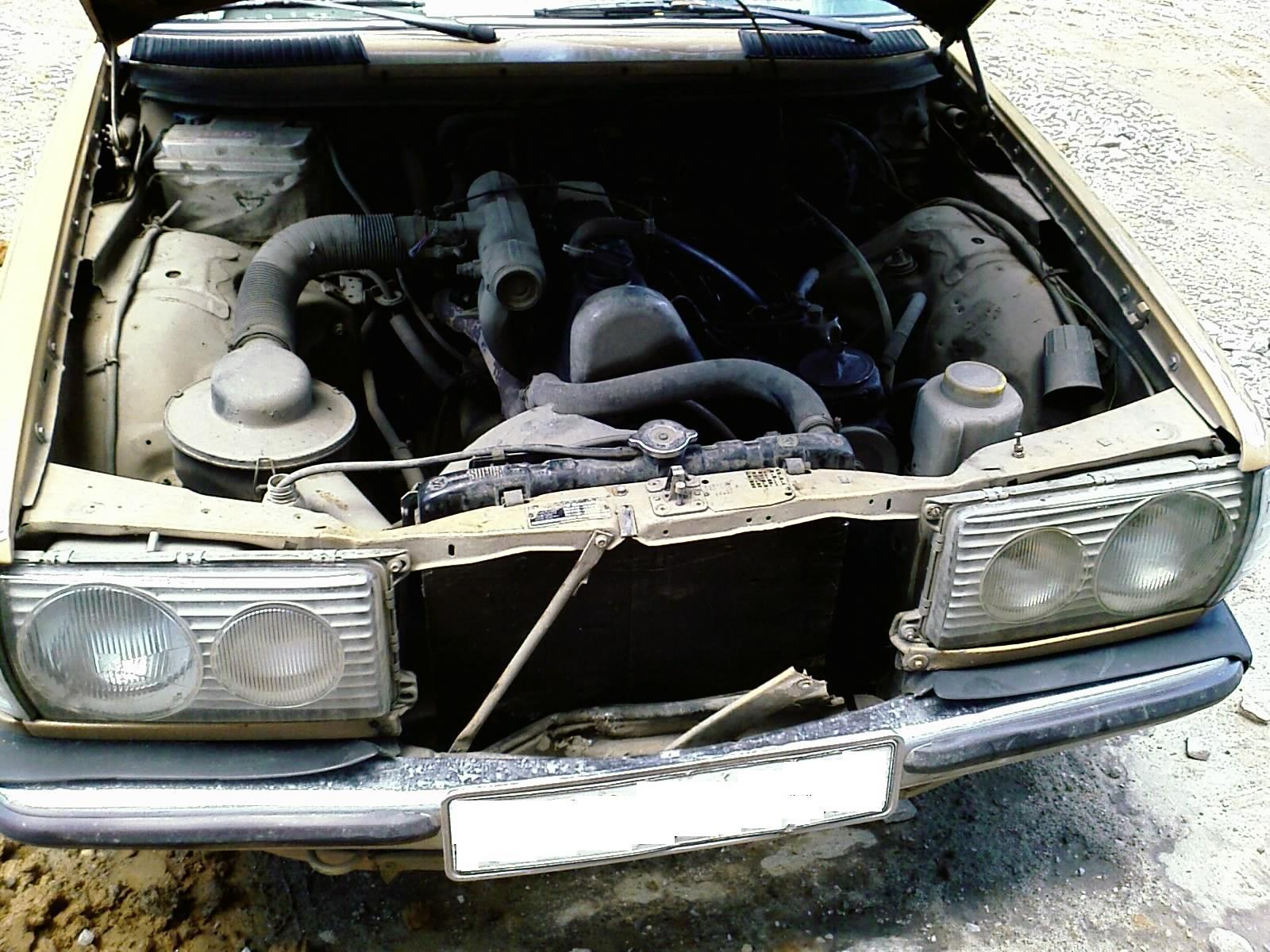

Вот... Радиатор заказал за 3700..но что делать с нижней полкой? повело даже капот.. Я в трансе.IMAGE_143.jpg

А с капотом-то чего? Во что въехал?

О, пасиба. А капот незнаю почему повело. Странно.. В него удара небыло. Деревяшка ушла под бампер, даже номер не погнул.

Сдается что не капот, а крылья сдвинулись, юбку когда рвало.

Мне тоже так кажецо. Со стороны пассажира даже поворотник как-то внутрь вдавило. Их теперь реально поставить на место (крылья)?

Главное, чтоб всю морду тянуть/выводить не пришлось, железо не очень гнилое?

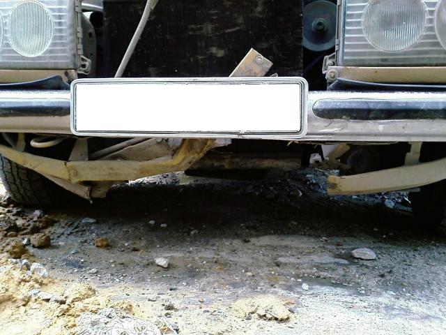

Ну по крайней мере планка отработала более-менее нормально, иначе бы еще и мотору досталось бы. Сними бампер (всё равно снимать, чтоб точно определить масштабы бедствия), а то у меня подозрение, что нижние части крыльев "утянуло" вслед за фартуком, это поправимо, и надо сделать. Фартук-я бы поставил новый, смотря сколько ждать.
