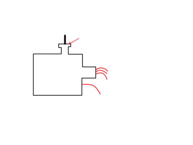

разобрал дверку и что я увидел когда защитный кожух с соленоида по моему снял, не знаю как точно называется за счёт него замок откр и закр.
вот набросал
там где стрелочкой показано я так понял клапан стоит так вот, стоит окрыть двери так этот клапан начинает медленно спускать пока полностью не спустит и в этот момент, или раньше если на кочку наехать он до конца закрывается и дверки закрываются тож:)
я так понял эту деталь целиком под замену или вылечить можно?
