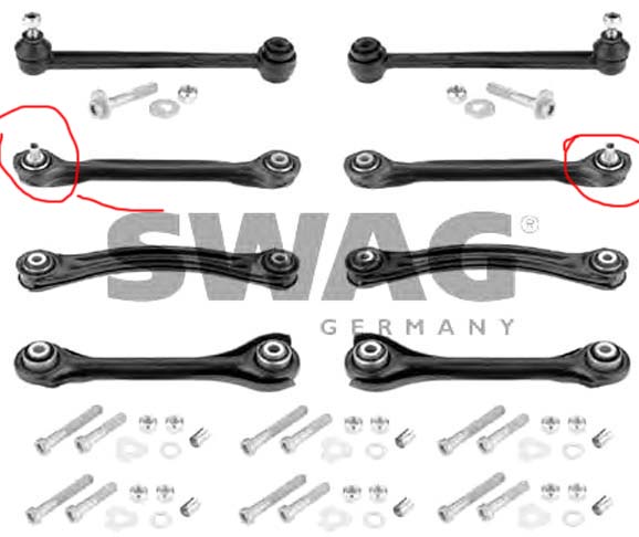

Вчера заметил што колесо заднее стоит ровно а должно то криво ! заехал на эстакаду сегодня а рычаг самый верхний большой такой в месте соединения где колесо отошел и болта в нем нет ! Что делать ?! ?!? !? !! можно туда вставить обычный болт с гайкой ( сайлентблок на месте ! )
или там особенные болты ? можт есть у кого ? куплу
Хелп ! Болт крепления рычага задней подвески куда то делся

вот в этом месте ![]()
вопщем позвонил в Дрбенз ))) сказали шо если у меня со втулкой ( а уменя со втулкой как я понимаю ) то это типа сарого образца , надо выбивать эту втулку (но она она в сайлентблоке ! ) и вставлять типа болт нового образца без втулки ! ... Знатоки подскажите это бред или так и есть ?

пасиба вам ! тока я уже сделал с применением нетрадиционных материалов и методов и вставил туда обычный который подошел ! и продал машину
нового владельца кстати чесно предупредил об этом ![]()
