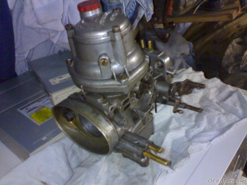

#18 ОФФЛАЙН   Алек
Алек
  • Cообщений: 2
Отправлено 15 July 2008 - 10:53
стоит ли перебрать движок?
Кстате чем и как почистеть карбиратор?
я недавно взял себе w123, m102 2 литра. Хотелось бы почистить карбюратор, только не могу его найти, он случайно не с желтой крышкой.
#19 ОФФЛАЙН   DSIvanov
DSIvanov
    Директор
  • Cообщений: 1974
    Mercedes W123
Отправлено 15 July 2008 - 11:10
Ога, именно, он :smoke: Проверь уровень масла в карбе (открути желтую крышечку), если мало, то долей АТФ под пробку. Подойдет кпримеру Mobil ATF200.
Сообщение отредактировал DSIvanov: 15 July 2008 - 11:13
#20 ОФФЛАЙН   Игорек
Игорек
    Mercedes-Benz Fan
  • Cообщений: 5668
Отправлено 15 July 2008 - 11:25
Вот такой он примерно (на этом нет той части, к которой прикручивается устройство прогрева).
