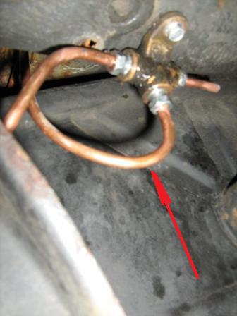

Поменяли мне на моем W124 антикваре тормозные трубки, все бы хорошо да вот заметил я одну, на мой взгляд, не очень хорошую вещь. На трубке образуется капелька тормозухи.Нет ни чего не течет а вот после ночи на утро я заметил каплю. На фото капли не видно потому что я ее вытер. Собственно и вопрос по сабжу критично или нет, антиквару предстоит дальняя дорога несколько тыщ километров. :insane:

Совет скажу - решай сам
Это все называется не герметичность тормозной системы
и при этом эксплуатация авто запрещена
что делать ?
купи специальный ключ для трубок (и только им ) чуть отпусти- подтяни трубки
(все трубки) затем прокачай тормоза (смотри когда задние прокачиваеш уровень
жидкости в бачке по горло иначе насосет воздух см темы по прокачке
не шути с тормозами
Присоединяюсь. Очень критично. Устраняй неисправность.
