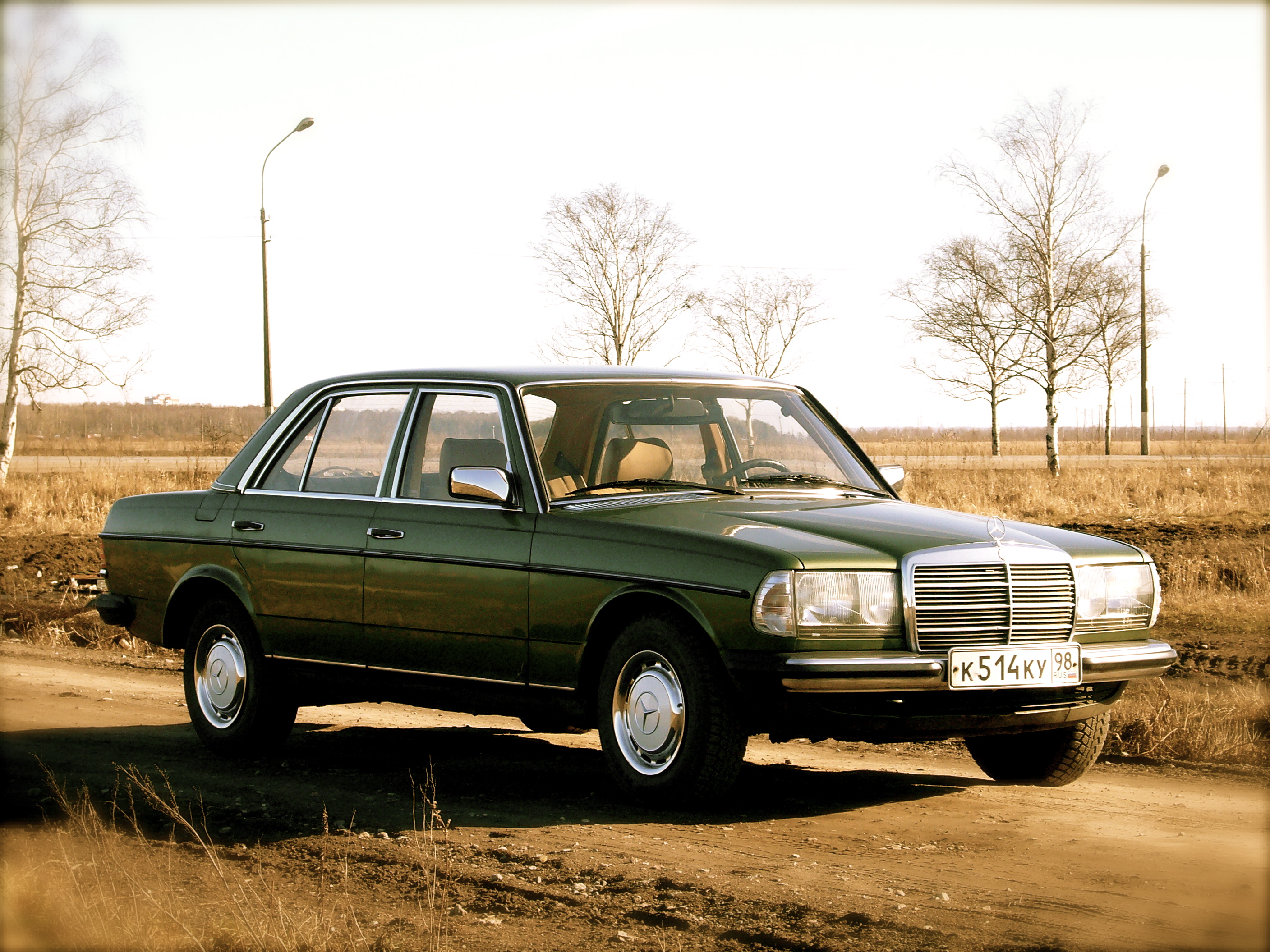

123й кузов,82й год 102й мотор 2,3 k-jtronik коробка АКПП(номер не знаю,знаю только что к ней от тяги акселератора идет металическая тяга а не тросик),редуктор 3,58.автомат переключается без рывков,масло чистое,горелым не пахнет. хочется заменить эту радость на ручную пятиступенчатую коробку(хочется самому управлять машиной ). вопрос: можно ли переставить 5-ти ступенчатую коробку от 124го с таким же мотором и где это можно сделать(интересует весь цыкл работ: подборка запчастей,поиск,проверка(переборка) механической коробки,подборка кордана ит.д. а так же гарантия,что все это будет исправно работать). может кто-нибудь уже делал подобное и сможет посоветовать ответственного мастера. соответственно АКПП будет продаваться(ее можно проверить пока она еще на машие).машина в хорошем состоянии и делается надолго,так что не хотелось бы делать на авось.__2007.JPG
