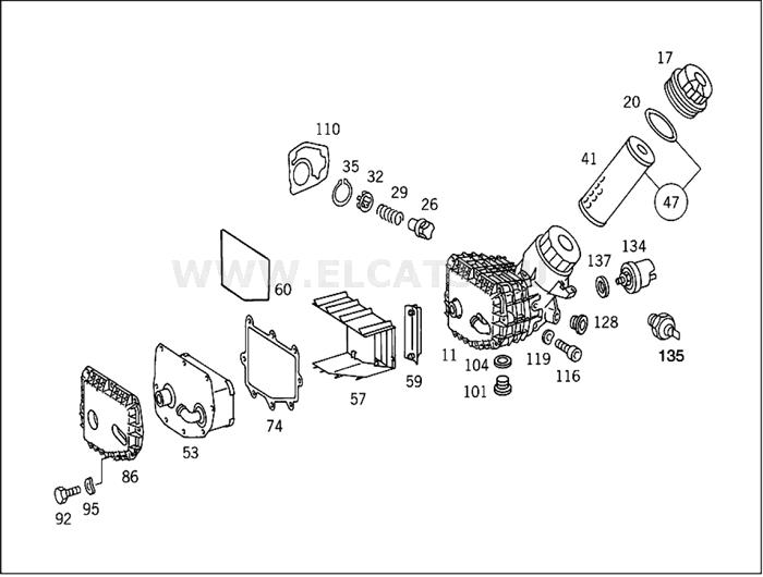

Так, вот это интересно. На каком-то фольксвагеновском форуме наткнулся на такое же мнение, правда относительно их движков. Находится она, я так понимаю, где-то в районе масляного фильтра?

Забрал голову из ремонта. Теперь точно ровненькая. Надо ставить. Визуально микротрещин, вроде бы не наблюдается. Очень прошу рассказать подробнее про этот самый теплообменник. Где его искать. Я пока не очень в курсе. :oops: Чтобы пока голову не положил глянуть.

Так. Нашёл инфу по замене прокладки теплообменника. http://www.gdtm.net/M104/M104.htm Если что. Спасибо gdtm. Буду менять. По итогам отпишусь.

Подскажите ещё, пожалуйста, которую из прокладок можно винить в этом происшествии? Пока не разбирал - дождливо... Но заказать надо бы уже..
