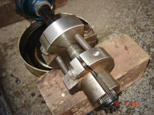

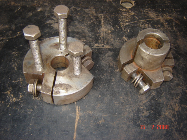

Сильно не пинайте!Просто не люблю кувалдой размахивать без особой нужды(может не умею,а может автомобиль жалко?)Придумал устройство для снятия шарниров МВ.

Отлично! Это в сервис какой-нить надо.. Неужто для своего единственного мурзика столько ковырялся?? :applause:

Почему не воспользоваться трехлапым сьемником, под пластиковой заглушкой на оси есть место куда можно уперется. Все легко снимается.

Да, съемник знатный, над ним долго трудились. Можно бизнес замутить, переборка шрусов :)

Andron, так этим можно без снятия мет. пыльника. Если стопорного кольца, конечно, нет.

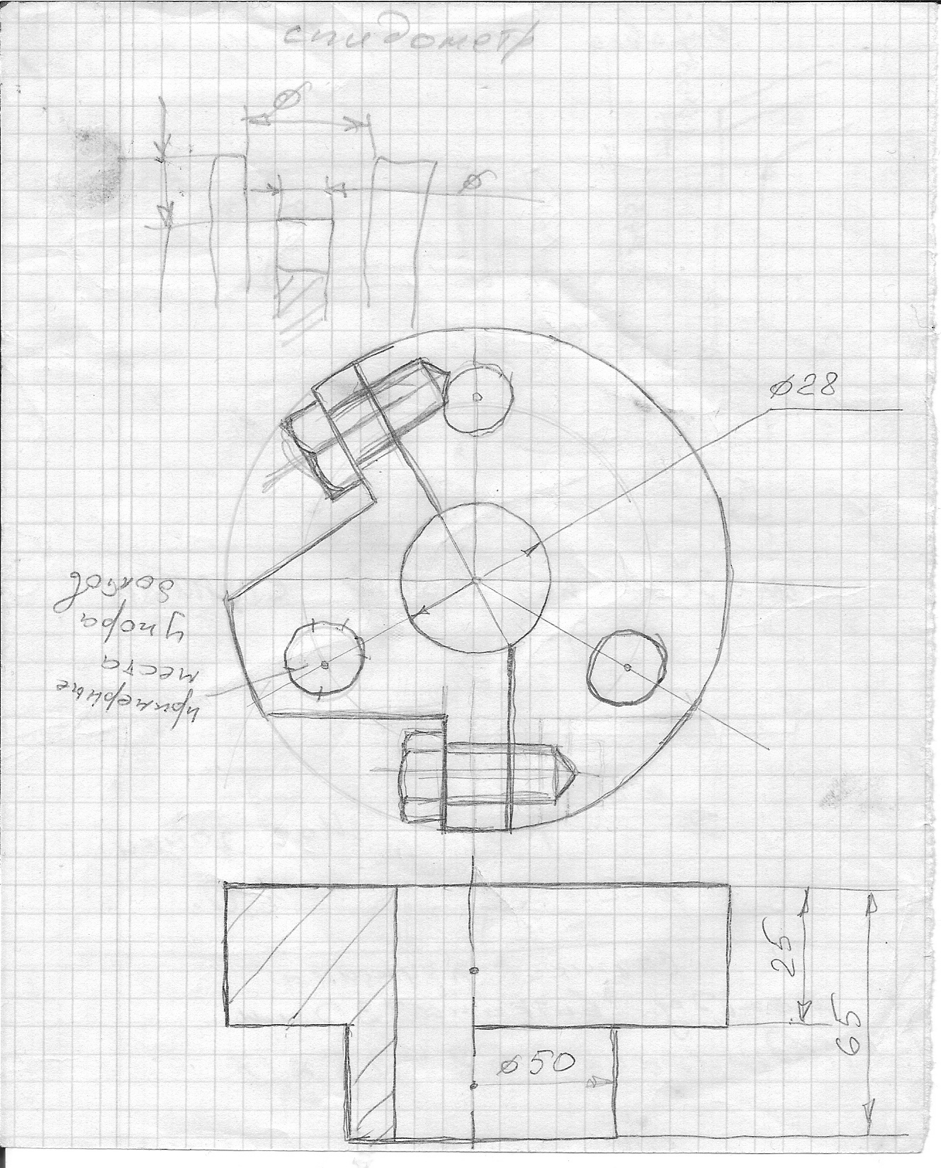

Может и чертёжик есть? может себе закажу :smile:

Я видел кой-какой инструмент,но для снятия ШРУС МВ(с их "хитрым" стаканом) ничего не попадалось.Не знаю,что за трёхпалый съёмник подойдёт,я таких для данной операции не видел. :-( .У меня привода без стопорных колец,но думаю - разницы нет.Верхняя часть с болтами упирается в поясок на валу.Сталь,из которой он изготовлен,по-моему РГ,но тем не менее работает.Если делать для СТО можно сделать из ст.45 и подкалить(также болты).Эскиз скину дня через два,сейчас,извините пожалуйста, времени нет.Всем спасибо,кто оценил,очень приятно! :-)

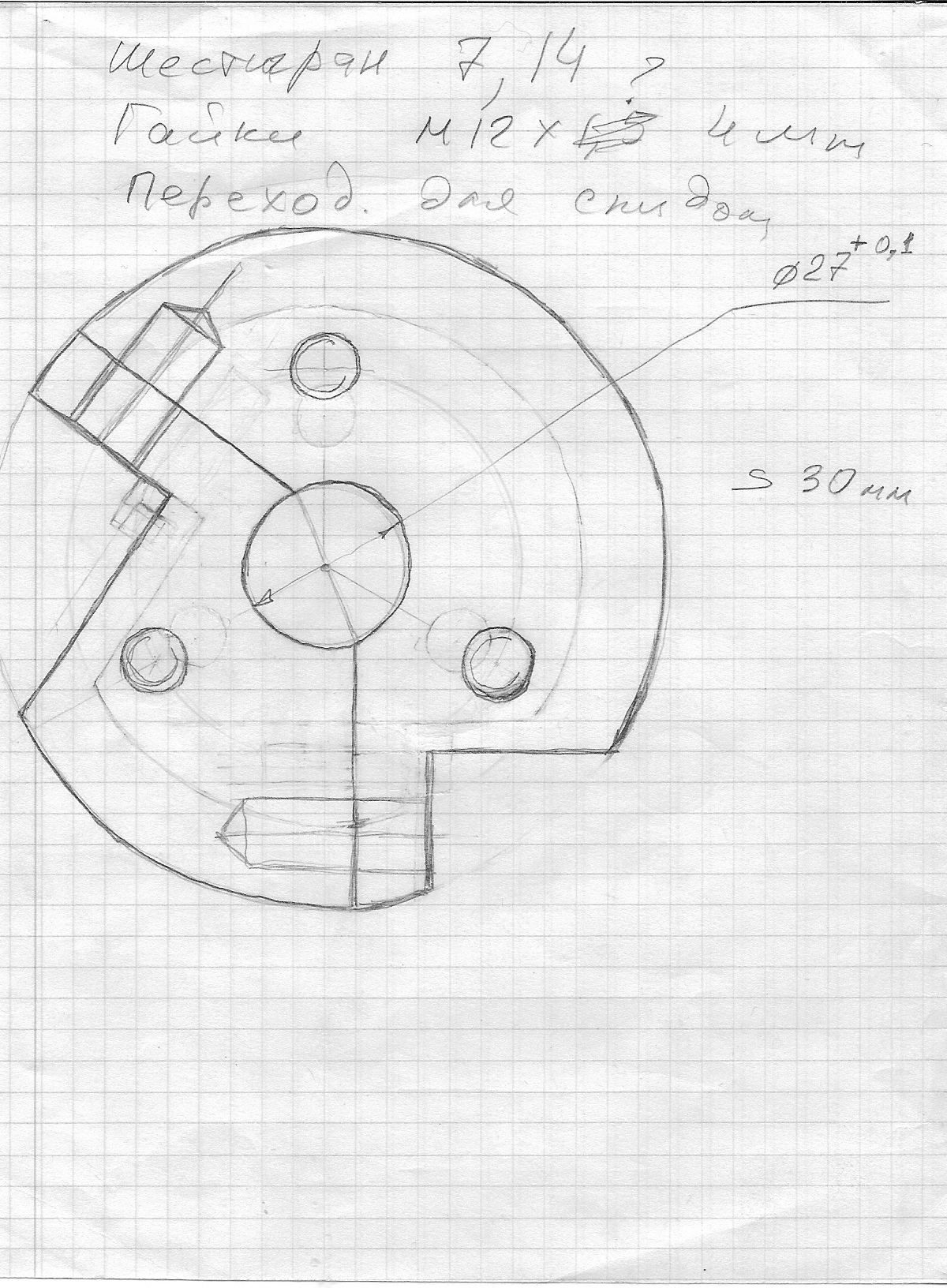

Обещал чертёж,может подойдёт рабочий эскиз - вычерчивать не охота.Болты -резьба М12х1,75.Эскизы на листке были в натуральную величину,сейчас не знаю(после сканирования),но есть размер для привязки - можно повторить на бумаге.Болты для стяжки деталей лучше взять с головкой "под шестигранник".Если появятся вопросы-с удовольствием отвечу.

Небольшое добавление.На эскизе стоит Ф28.Его необходимо увеличить, примерно,до 32(чтобы прошли шлицы вала).Мне сделали,как на эскизе(я подкладывал в разрезанные детали шайбы).Зскиз делал и изготавливался съёмник до снятия шарнира.
