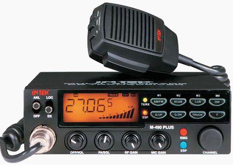

Мне рекомендовали Intek 490+ с усилком на 300 Вт и антенкой.
Но. Хотелось бы в диапазоне МВД (для безопасности не дальняк)

Например вот эту - для дальнобойщиков:
Неужели никто практически не заморачивался?

На фотке - станция СВ-диапазона. Можно ставить без проблем. У меня подобная стоИт над левой коленкой.
Я не в курсе про связь МВД Украины, но в России у них станции с шифрованием. Такую купить довольно сложно, а уж если заметят в машине.....
Антены - только разные. Даже если к антене рации подключить еще и приемник (даже через согласующее устройство) - при первой же передаче приемник сгорит.
И еще: в России максимальная мощность таких станций (разрешенная) - 10 Ватт. В Украине, кажись - 4....

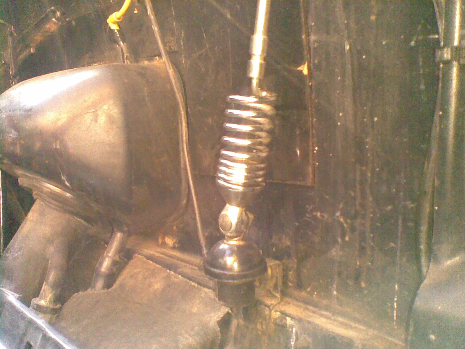

Пока станцию выбираю, приколхозил спец.антенку от рации (фотки выложу со вторника)
пока использую антенку при прослушивании ФМ-радио. Пришлось усилитель 22 дБ вставить.
Ничего себе, но Хиршманн была бы лучше. Проблема в провинции жить - купить родную или даже Пролоджи 501 не смог.

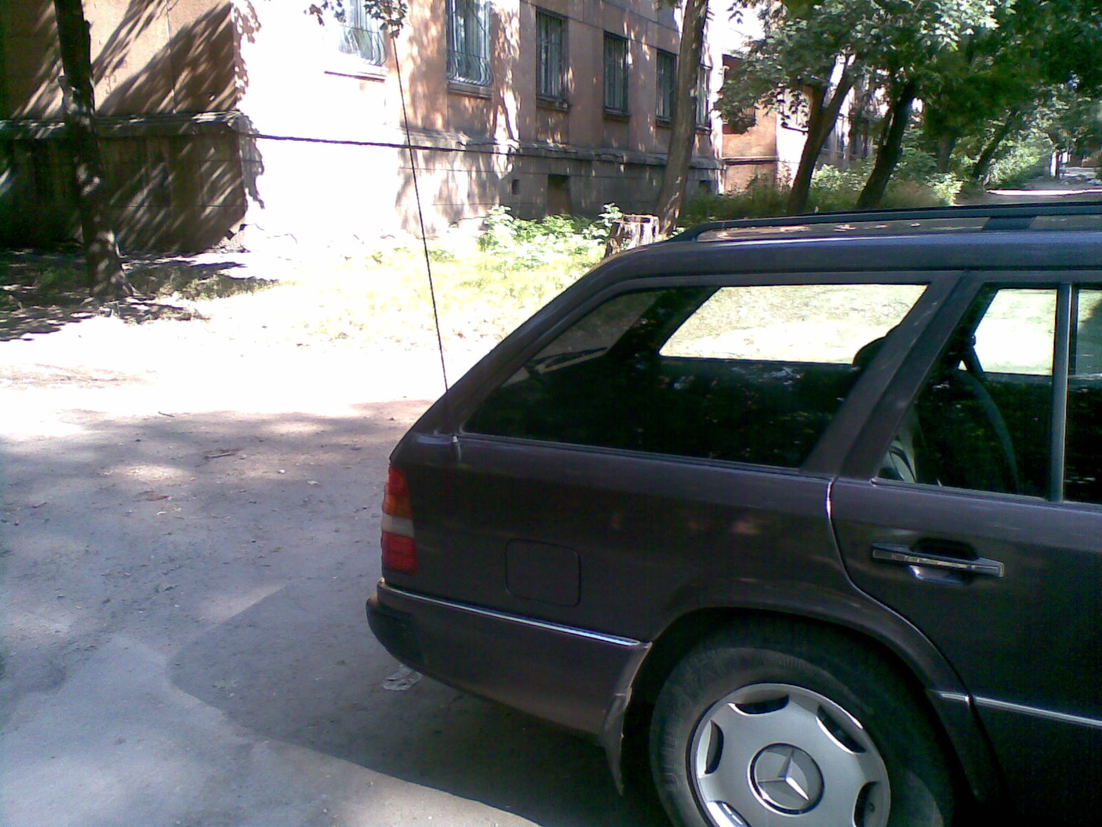

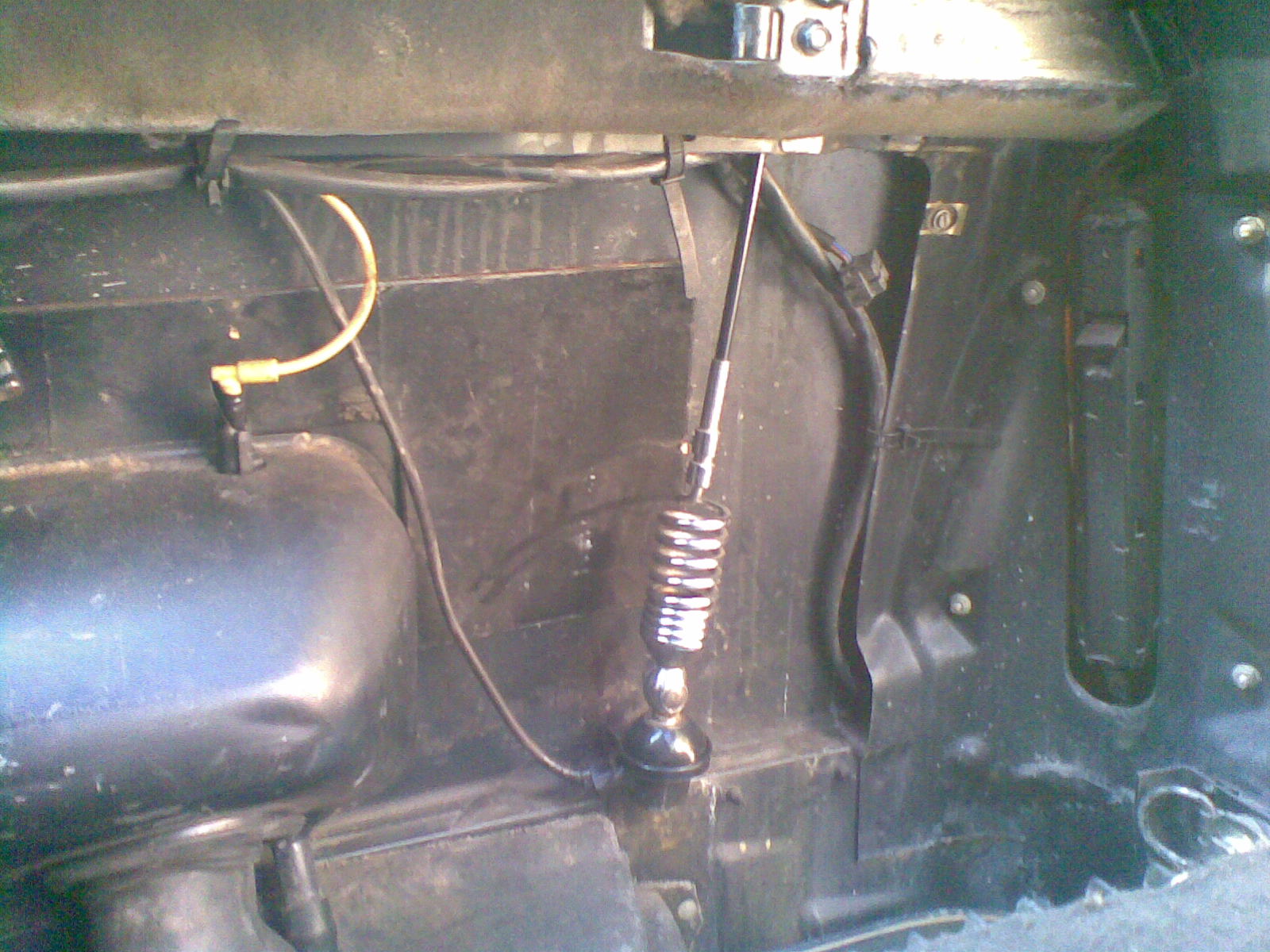

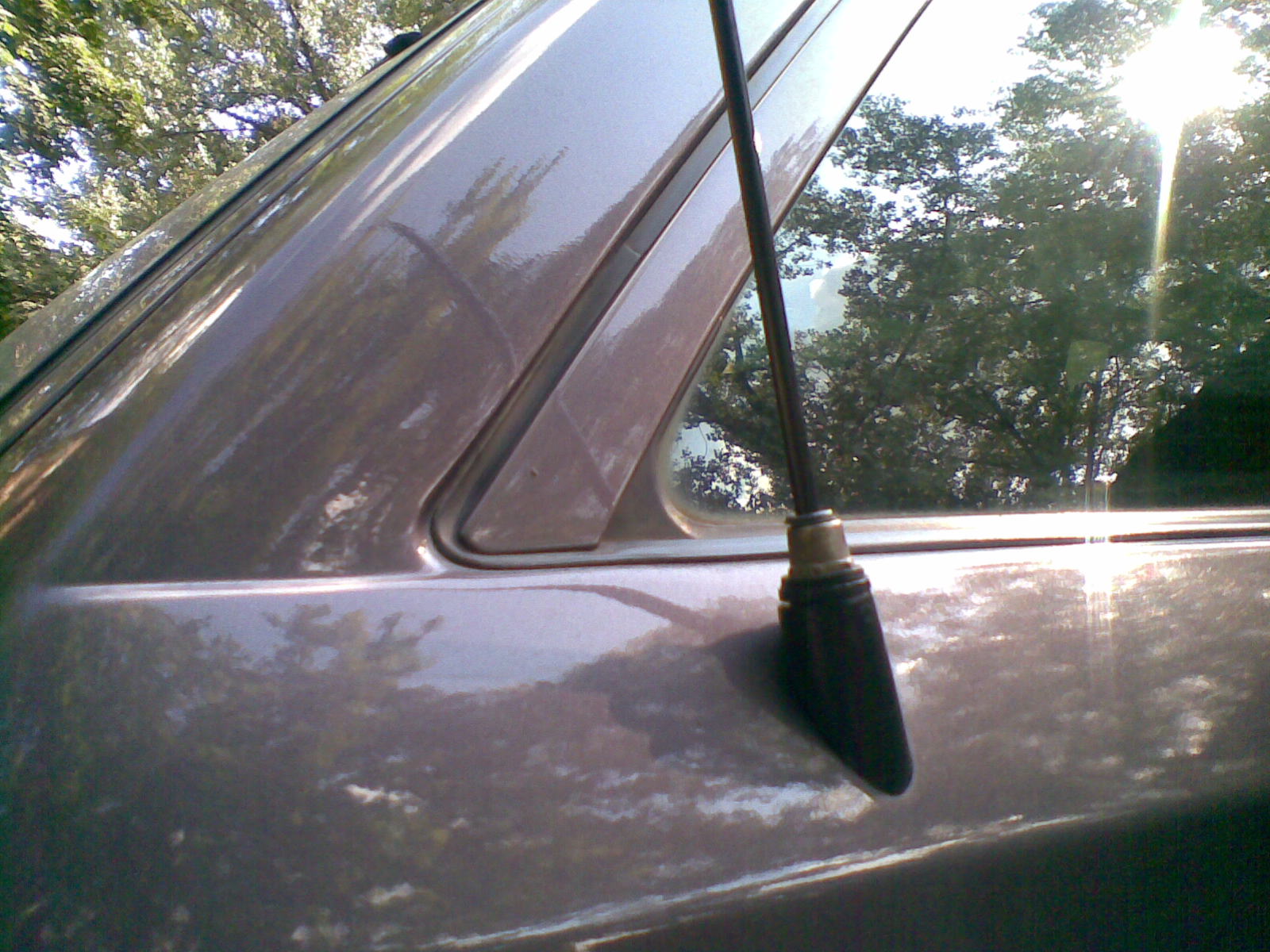

Где-то так, господа. Не пинайте ногами :roll: :roll: :roll:

Помоему это обычная FM антена для магнитолы!? Может я и ошибаюсь. А с чего ты взял,что спец.антенка от рации?
Сам сымал :cool: с авто из комунального гаража, где такие антенки использовались для раций. (в далеком 98) Они тогда их по 50 баксов брали оптом.
Там даже по разъему видно (а может и не видно, если плохо сфоткал :razz: )
