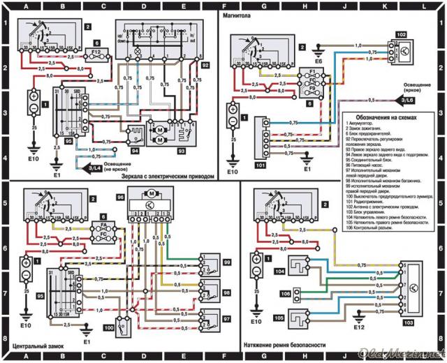

Дистанционно пытаюсь помочь товарищу в установке электрозеркал.
Дано:
W124, с стандартным правым электрозеркалом;
купленное левое (водительское) электрозеркало;
джойстик управления для двух зеркал со странным номером (129 820 06 10), видимо от SL.
Схема подключения есть и на одно зеркало, и на два, но от 124 кузова
Перебрал много схем, даже от Геленда и от Ц-шки - все практически одинаковы.
Но при подключении к этому джойстику - нихт арбайтен!!!
Зеркала рабочие, напрямую от коричневого и черно/красного - работают.
Мысли таковы - распиновка на этом "джойстике", мать его, другая. Причем утверждается, что стоял на 124 и всё работало :bangheat:
может у кого схема простых электрозеркал есть на SL? Я нашёл только ту, что с памятью, а это не наш вариант...
в приаттаченном файле - схема стандартного подключения - она не работает :confused:
ПАМАГИТЕ!!!

я бы посоветовал автору купить косу от опции двух электрозеркал, подключить ОДИН разъем в ногах водителя и воткнуть кнопку, которая новая стоит 1100 рублей и наслаждаца! :)

Так, блин, понятно!!! Я описываю сложившуюся ситуацию, на исходные данные которой я повлиять не могу. И совета прошу по ней. Как сделать лучше я сам раз 5 посоветую. Однако сложилась именно такая ситуация, в которой я разобраться не могу.Я прошу людей, которые больше меня разбираются в электрике и имеющие опыт в решении подобных вопросов.

Так как конкретней? Не работает при подключении по стандартной схеме... Подскажи, что вызывает вопросы, я объясню.

Может эта схема поможет,правда она для однго зеркала, но все же.

ну тоды разбираемся, 1298200610 - номер кнопки, но в случае с двумя зеркалами голова у нее должна поворачиваться влево/вправо. 1244400008 - номер косы проводов, но у меня есть только левая часть до кнопки (разъем в ногах, разъем подогрева и моторчиков), остальное обрезано, целую кому-то поставил, а цвета не сфоткал. имеем схему......Изображение

Не сталкивался с эл.зеркалами МВ,но попробую помочь(очень непривычно виртуально,проще в руках держать).Вопрос 1:переключатель - как у Вас?Соответствует маркировка(цифры)на схеме и Вашем переключателе?

Спасибо за ответ, только это аналог схемы в моём первом посте (если исключить левое зеркало)
ну незнаю. я тупо прокинул через дверь провода к фанерке. подключал под пивом :gigi: . там просто тыкаеш на абум всяко заработает :D
Товарищ так пробовал (наугад)... :mrgreen: не работает
Влево/вправо, конечно поворачивается. Схема - таже, что в моём первом посте. Так подключал с самого начала (в среду) Не работает, блин!
Согласен, что в реале гораздо проще! Сам бы наверное, уже в среду сделал. А так по аське с товарищем переписываемся :)
Бросать не хочу - надеется на меня товарищ.
Маркировка соответствует? Ну пинов (ног) 8 там и там, кроме кода на "джойстике" ничего нет.

Не понял,что такое :"кроме кода на "джойстике" ничего нет"?Поясните,пожалуйста.

Код детали и нумерация ног есть на джойстике, минисхемки, как на релюхах 3747 :) нет.

Т.е. "ног" на джойстике - 8 шт.Правильно я Вас понял?Буду вечером.Можем "поговорить" в РМ,чтобы не засорять "эфир".
