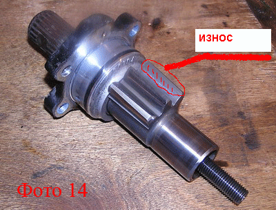

Для будующих поколений
На фото показан вал сошки
Красным обведено место износа зубьев
На шлицах клапана такого износа нету вероятно вал сошки более мягкий (или ктото его менял на сильно б/у :D )
Из-за этого и идет стук в редукторе
Лечиться заменой редуктора или вала ( я так думаю)
