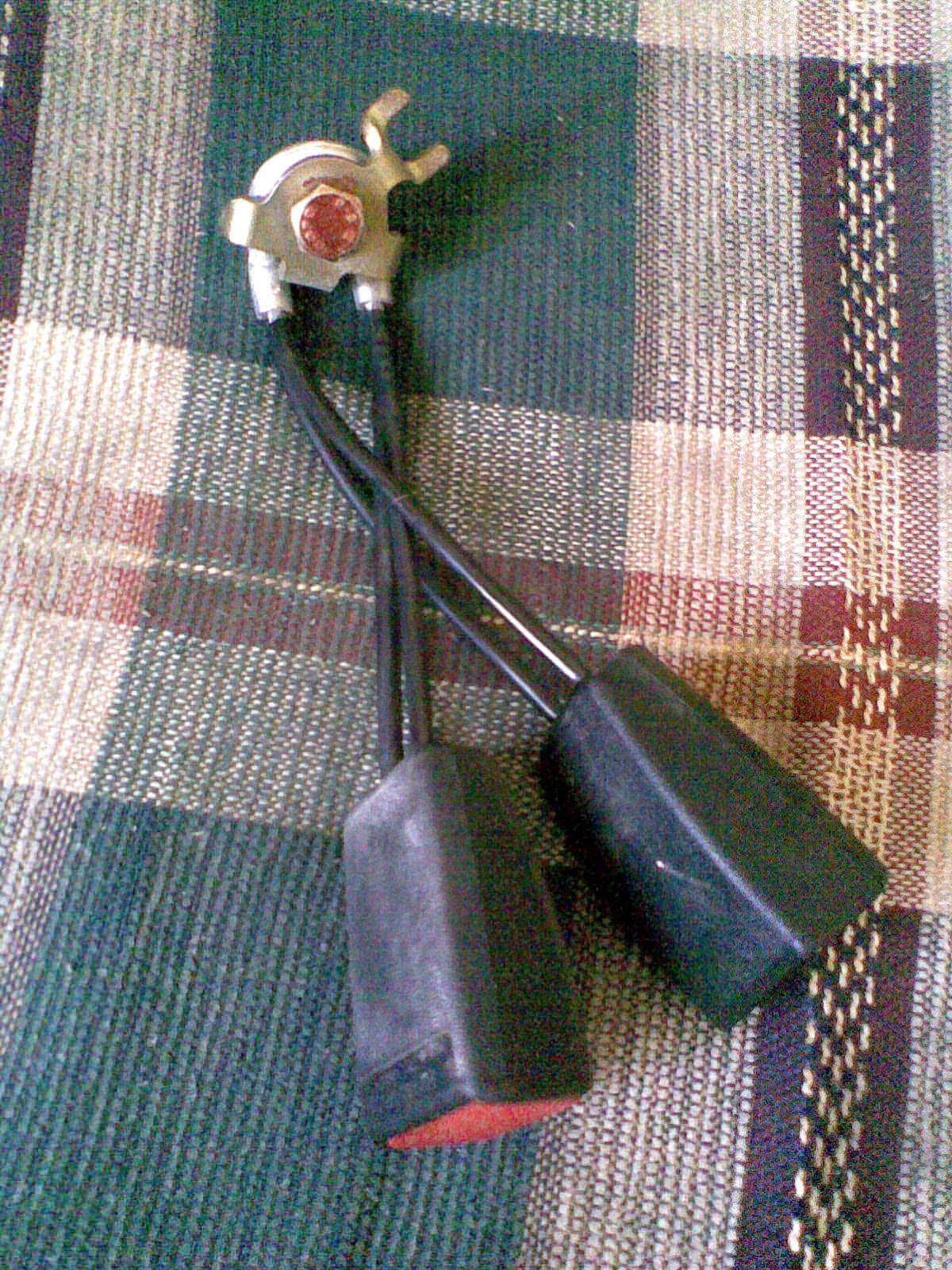

у меня их вообще нет! я купил на разборке два замка(фото), но они только на одно отверстие в сиденье! что тогда на второе отверстие?
MB 201 92г. 2.0 КЕ 102962 МКПП
#4 ОФФЛАЙН   ЗоМер
Отправлено 24 July 2008 - 13:28
Одиночный замок, видимо. Ибо "пристежек" три : два боковых ремня, и один поясок по центру.

все верно, во второе отверстие связка замок (для левого пассажира) и пряжка для пассажира в центре.

у блин, надо искать тогда еще и одиночный замок!
