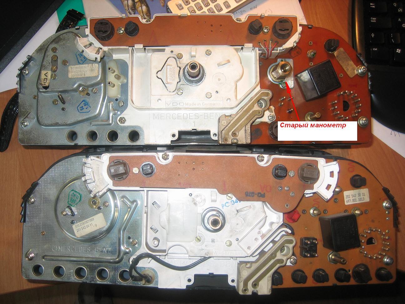

Ребят, проблема такая: есть приборка с электрическим датчиком давления масла,
а на машине раньше в приборке был манометр и к ней шел шланг от маслофильтра.
Каким образом можно поставить "новую" приборку чтоб давление масла показывало? :confused:

Выкрутить шланг, вкрутить туда датчик давления масла. От датчика протянуть провод к новой приборке.

Спасибо, датчик есть, а вот в какое место приборки подключать датчик? :confused:
там просто один провод?
Если можно, ткни пожалуйста на фотке :wink:

Честно говоря не знаю, но вот какое соображение : приборки должны быть взаимозаменяемы. Иначе упалишь что-нибудь, что нелогично. Следовательно, электроразъемы должны подходить.
Смотри правый нижний на твоих фотках разъем (круговой). Видишь, в новой приборке на 1 фишку больше (в старой приборке - пустое место). Видимо, туда.

Либо посмотри от чего на новой приборке черная фишка на 4 штыря (на старой 3 штыря и ключ для правильнойориентации разъема).
А вообще - побольше про машинку распиши - если кто и имеет твою схему, так там вариантов тьма.
Есть у меня остатки приборки от W201 - вот как раз верхний правый контакт 4-х штырькового разъема "звонится" накоротко с одним из выводов указометра давления масла.

Четвёртый контакт четырёхконтактного разъёма- указатель давления масла.
