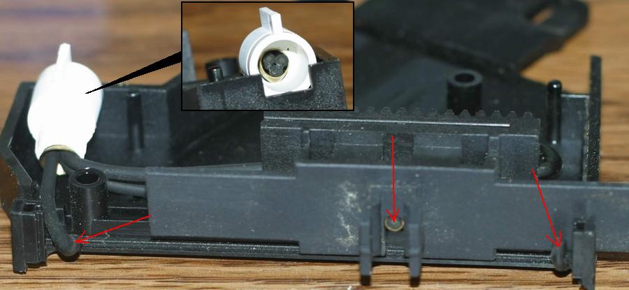

Сзади при включенном климате всегда дуло, независимо от положения регулировочного рычажка. Вчера снял сопло и обнаружил косяк: в центральном блоке (который с регулятором потока) есть три провода, собранные в белый разъем. У меня в разъеме эти провода перекушены (см. фото), а в тоннеле болтается разъем на двух проводах, никуда не подключеныый. Что это за провода, и как оно должно работать? )
открытое/закрытое положения:
провод, разъем

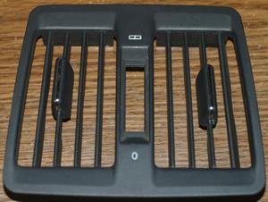

Сзади климат - вот такой:

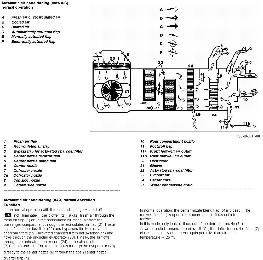

У меня такой вот вопрос будет, на даче на этих выходных как раз занимался этим вопросом и разобрал тунельный воздуховод. Посему вопрос куда на печку одевается трос цент. воздуховода который прекрывает поток воздуха, т.к. у меня постоянно он дует?
Вот у меня та же беда, поэтому и затеял переборку. В ВИСе написано, что под "полом" бардачка, за заглушкой, соединяются два троса: один - от рычажка, второй - к заслонке. Могу найти картинку из вис-а.

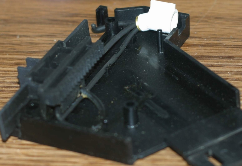

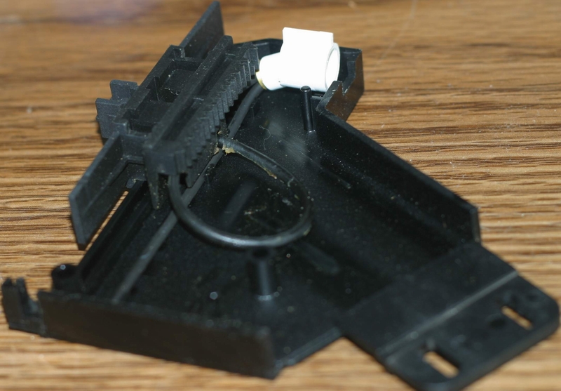

А не похожи ли эти проводки на световоды ?? Они как видно гибкие,как раз там втему. Там же ползунок подвижный ...
Или я ошибаюсь ?
Или я ошибаюсь ?
Хм... Вполне может быть... Проверю на досуге )
Или я ошибаюсь ?
Действительно световоды, спасибо за подсказку :)

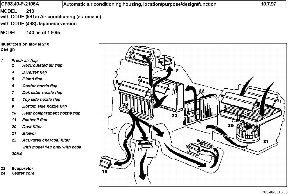

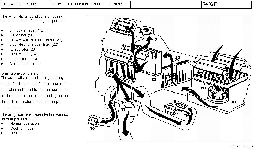

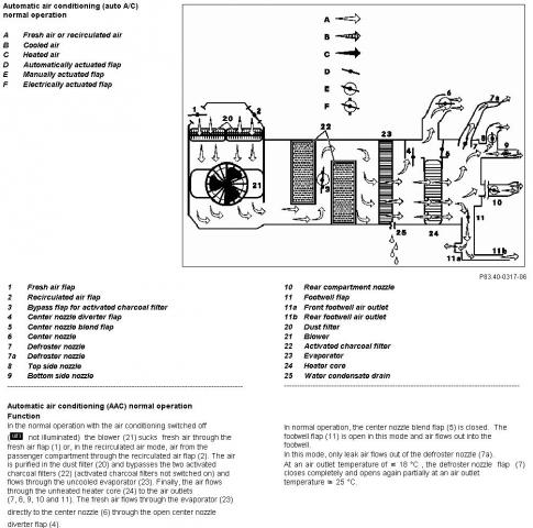

Глянь может пригодится
Cinema, про вазелин/солидол тоже помню, спасибо! )

#17 ОФФЛАЙН   rider1251
rider1251
  • Cообщений: 71
Отправлено 28 July 2008 - 23:14
Вот еще:
