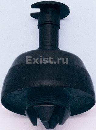

парни подскажите-мне такого образца подойдут? (номерок нашел A0019979586)я так понимаю это более новые поддамкратники относитель моего авто?

такие ставил на 124 и на 208, а так еще и на 210, 202 и даже на 129 ставятся.

на 124 какого года? так а мне станут такие?

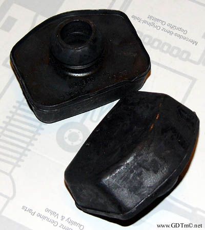

ну вот эти тока на 124, и по ходу до 93 года.а встанут ли те или нет утверждать не берусь...могу тока в соответствии с вином сказать.

все взаимо заменяемо

у мну 124 купарь, так штатно должны стоять круглые. после покупки авто увидет отсутствие двух резинок.
на разборке нашел 2 прямоугольные что на фото выше. легко встали, только нуна один край чуть напильником доработать, цеплял обвес возле посадочного места.
а сами втулки у круглых и прямоугольных подставок одинаковые.
