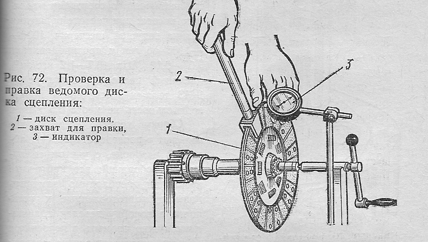

Согласен,маховик балансируется с коленвалом.Но при замене оного или венца маховика,что делать?Я думаю,может быть проблема в биении ведомого диска сцепления?Недаром,при замене сцепления,теоретически,должно проверяться биение(осевое,т.е.коробление) ведомого диска.ИМХО.
а что с ним может быть нетак? всмысле центровка сбивается при снятии или что?
в книге кстати можно глянуть,может там чего пишут....

Я полагаю,этот рисунок что-то пояснит :-)
