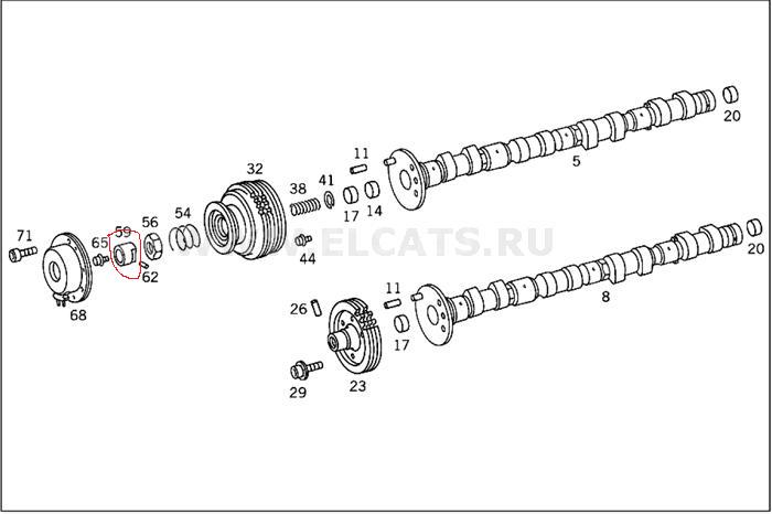

Вообщем ситуация такая. Заводится хорошо, при работе на хх видно, что хх немного плавает. Включаем передачу и нажимаем на газ далее происходит небольшой провал и машина "клюёт" носом, потом начинается очень вялый разгон с таким "басовым звуком". Как только стрелка тахометра достигает отметки до 2000 оборотов происходит резкий (сумашедший) прилив мощности и машина ускоряется с огромной силой и уходит в "точку". Причём такой симптом на всех передачах и именно до 2000 оборотов. Думаю, что это опережение зажигания не работает или работает не правильно. Недавно снял одну из крышек опережения и обнаружил, что деталь под номером 59 в прикреплённом рисунке свободно вращается где то на 120 градусов.
Как она должна "сидеть" на валу жёстко или через пружинку какую или просто крутиться сама по себе до определённго предела?

на рисунке клапан включения изменения фаз он свободно плавает внутри электромагнита
То есть я правльно понял, что детель под номером 59 свободно плавает на валу распредвала до опеделённого момента, а потом проворачивается внутри электромагнита?

В MAF датчике нить нагрева загрязняеться и не правильно считываются показания для смесеобразования,а та деталь якорь соленоида ,когда подаеться питание катушка втягивает якорь ,а тот прикручен к клапану гидравлики и р/вал проварачивается на 15град.при нагрузках(разгоне).Проверю наконечники свечей сегодня столкнулся с такойже проблемой(прошитые наконечники)

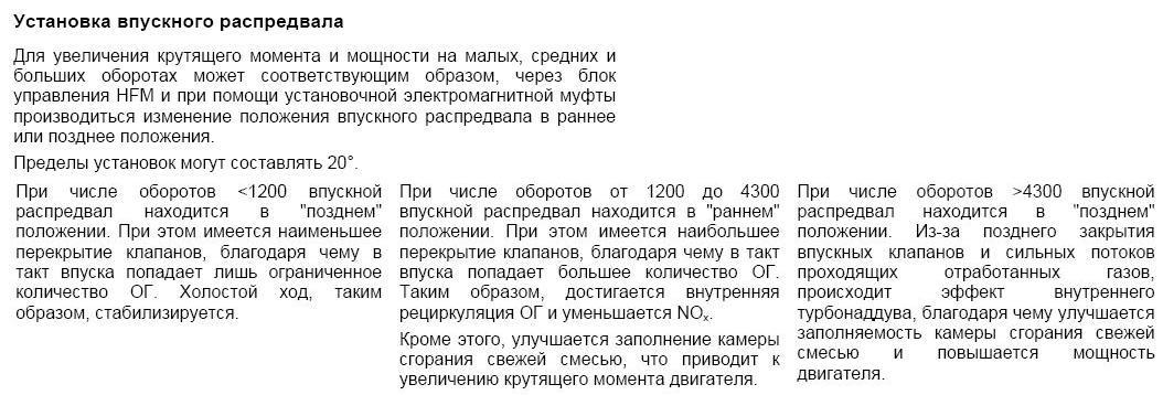

Что это значит почему нет опережения на малых оборотах?
дык его и не должно быть, вдрубается с некоего порога оборотов, вот я когда-то сохранил кусок текста про ХФМ, у тя может просто пороги включения/отключения другие
