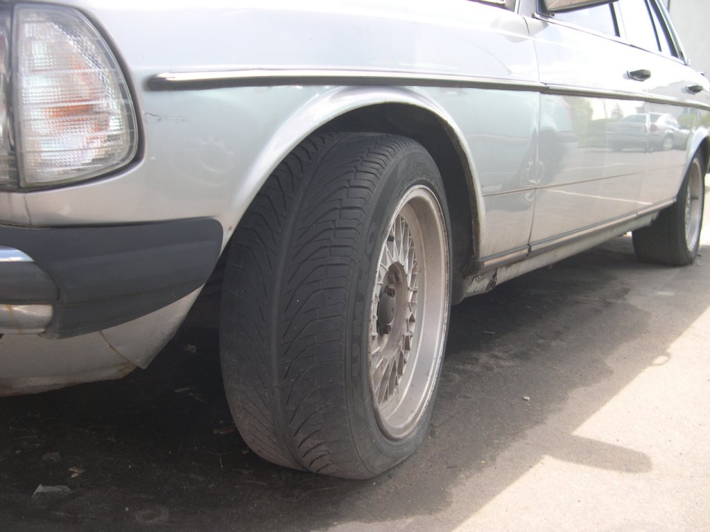

спереди стоят диски Penta (made in britain) 225/55/16 8J.
машина стоит низко, но при этом цепляет арки, портиться резина. т.е. резина "выходит" за арки. сзади при 9J и такой же резине все впорядке.
ставить другой профиль?! или пружины?!
вот пружины купил новые (FORCE), выброшеные деньги.
кто подскажет что брать жесткое с занижением или без?!
интересует вариант максимальной жесткости.
мотор сейчас 616 дизель, в данный момент готовиться к капителке 110.988 (будет ставиться).
так, чтобы низко и жестко (дабы не цепляло, не рвало резину).к какой сумме готовиться, где искать, что посоветуете?!
спасибо огромное. жду.

во первых 225/55/16 для 123 не катит - нужен 50-ый профиль при такой ширине.
а во вторых покажи фотки дисков, если можно крупным планом там где "Made In Britain" :)
да и вылет кстати какой? :)
Оч даже катит
Пожалуйста на моём примере

колеса вот эти
205 резина имхо узковата для 8ого диска.
чо делать не знаю:( надо чтобы не цепляло... так каку. ставить?!
225/45 ?! 205/50?!

колеса вот эти
Козырные =)
чо делать не знаю надо чтобы не цепляло... так каку. ставить?!
225/45 ?! 205/50?!
Взять за пыво убитую резину 205-55 205-50 и 225-45 225-50 ... одеть , что больше всего понравицо , то и ставить.

Посмотрел сейчас на фото с зумом и увидел цифру 50 вместо 55 :redface:
Перепутал парни... :beer:
Теперь точно могу сказать 225/50/16 с новыми пружинами не задевают
