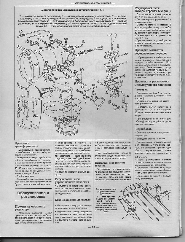

Может поможет.

Может поможет.
Скинь еще разок картинку,а то она не открывается...
