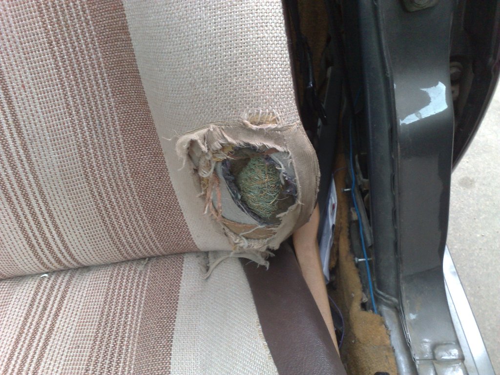

А как боковину лечил? У меня она истёрта до джута. Конечно можно просто чехлы другие поставить... Но это как-то не правильно.
Если есть навык шитья, или какая никакая жена :gigi: или дэушка, или просто добрая соседка, с щирой душой и швейной машинкой ЗИНГЕР, то всё достаточно просто, покупается живая обивка подходящего цвета на разборе (задний диван в большинстве случаев очень в этом плане выручает-его и на разборке могут так отдать, и обивка там непротёртая, и пружин оттуда надёргать можно). вырезается боковинка по лекалу и перешивается, любые заплатки хреново смотрятся.

Я вообще во эту боковину имел ввиду:

Её все имеют в виду :mrgreen: А что за кошачий коврик у тебя, я не понял-это что родная сидуха? Или чехол всёж таки. Если родная, то мешковину похожего цвета наверняка можно найти. И там где коричневый с бежевым соединяется аккуратненько пристрочить. Блин за коврик не обижайся, никогда таких сидух не видел :roll:
